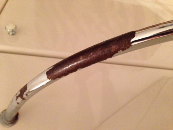

Iemand enig idee hoe dit te herstellen? Is van onze handdoekring. Helaas weten we het merk van het badmeubel niet.
Bestaat hier bijvoorbeeld een spuitbus voor?
Opnieuw verchromen met een spuitbus, kan niet.
De enige optie zou zijn, om die beugel opnieuw te laten verchromen in een fabriek waar ze verchromen.
Of proberen of je een nieuwe beugel aan kunt komen, of een vergelijkbare.
Eventueel opspuiten met bv zilverkleur kan natuurlijk ook.
Plaats anders eens een wat duidelijker foto van het meubel, misschien kunnen we dan het merk achterhalen.

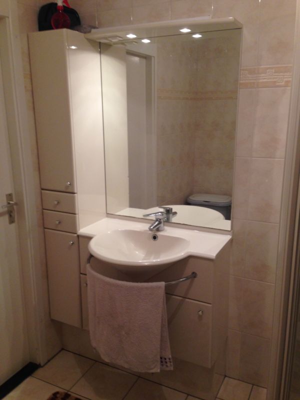

Bedankt voor je reactie. Zou fijn zijn als iemand het merk van het meubel weet, dit maakt het zoeken naar onderdelen een stuk makkelijker.
Zie foto:
Het lijkt op een ouder type Allibert bad meubel, maar ik ben daar niet 100% zeker van.
Ik denk ook, dat het moeilijk zal worden, om een nieuwe beugel aan te komen.
Wgb
Breng het naar een bedrijf waarvan chromen hun vak is. Een chroom laag die goed is aangebracht gaat levenslang mee.
Uit het hoofd, op metaal eerst een laag koper en dan de laag chroom. Volgens de foto is de laag chroom direct op metaal aangebracht.

Ik zou deze beugel niet meer gebruiken, de chroomranden zijn vlijmscherp en kunnen lelijke wonden veroorzaken.
