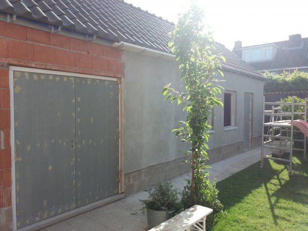

Ik ben bezig met de bouw van mijn nieuwe schuur. Op de fundering heb ik een 'trasraam' van betonblokken gemetseld met specie zonder kalk.
Deze wil ik later bezetten met een cementgebonden mortel.
De rest van de muren ga ik metselen met unipor blokken (eigenlijk voor binnen maar licht van gewicht) Ik wil de unipor zowel metselen als stucadoren met een kalkmortel.
Nu hebben ze bij mijn bouwhandel kalkmortel in zakken van 25 kilo (merk intracoat) maar daar staat op dat het voor binnen is.
Kan het zijn dat dit niet de goede soort kalkmortel is?
En zo nee kan iemand een suggestie in de goede richting doen?
Bij voorbaat dank!
