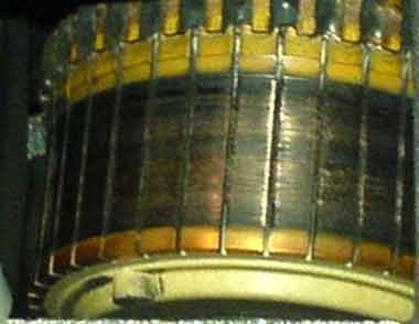

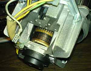

Hopelijk geeft dit een beter beeld. Een verdere speurtocht bracht mij op het idee dat het ook de koolstofborstels zouden kunnen zijn. Ik kan echter nergens vinden hoe ik die kan controleren of hoe ze er überhaupt uit horen te zien.

Ja, aan de hand van je beschrijving houd ik het ook op de koolborstels.
Ook ik heb geen idee hoe je bij de koolborstels van een Brandt wasmachine moet komen. Geen tekeningen beschikbaar, en dat geldt voor de meeste witgoedspecialisten op dit forum ook.
Enig klus-ondernemen is dus noodzakelijk, misschien kan de achterwand eraf en kun je zo bij de hoofdmotor komen, om vervolgens te kijken of je die koolborstels kunt bereiken.
Tekeningen en foto's van koolborstels vind je in diverse onderwerpen, kwestie van een en ander aan zoekwerk doen. Zoekwoord: "koolborstels" :wink:
Of ook een goede: "koolborstels brandt" (echter geen tekeningen, wel beschrijvingen).
Ik zal overigens nog even zoeken naar onderwerpen met afbeeldingen van koolborstels, maar daar heb ik wel even tijd voor nodig...

Wat afbeeldingen van koolborstels, al of niet in combinatie met een motor:
Lavamat (aeg)
Bosch
AEG
Trek het je niet aan, dat dit nou net onderwerpen zijn, waar de reparatie niet gelukt is, dat zegt niets. Het gaat om de afbeeldingen.

Bedankt voor de foto's. Ik heb inmiddels de motor uit de machine gehaald en ben bezig de koolborstels los te halen. Als het lukt zal ik een foto van de losse borstels posten.
Charik
Na het losmaken van de motor kwam ik tot de conclusie dat de koolborstels slecht contact maakte met de collector (? of dat ding waar ze op drukken). Even schoongemaakt en een paar keer ingedrukt en plotseling begonnen ze weer een slepend geluid te maken als de as gedraaid werd. In elkaar gezet en draaien met de machine.
Kees ontzettend bedankt voor je behulpzaamheid. Ik heb er veel aan gehad!
