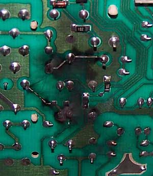

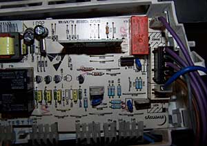

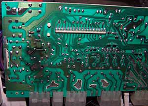

Het controlboard lijkt bij 2 transistors of zo, aangeduid met TC1 en TC8, het meest zwart te zijn. Ik weet niet of het rode blokje-dingetje kapot is of niet.
Componentenzijde van het controlboard
Achterzijde van het controlboard
Detail (door site-admin)

Dat rode ding is een relais en ik denk niet dat die defect is.,
Het zwarte kan je er zo afvegen, en de printsporen kan je herstellen met een stukje draad.
Ik vermoed dat er kortsluiting zit in de spoel van de deuropener.
Dit heeft een kortsluiting gegeven die de printsporen heeft verbrand.
Deuropener herstellen(vervangen)
dan heb je goede kans dat het nog werkt.

De printsporen lijken me grotendeels nog intact, met uitzondering van twee twijfelgevallen links op de foto, deze zou ik nader moeten bekijken. Zouden de componenten dan nog goed zijn en alleen de sporen beschadigd?
Co de Witgoedman
Vermoedelijk wel.
Ik zou eerst de zwarte vegen even van de print verwijderen en e.e.a. even goed met een vergrootglas nazien.

Twee sporen zijn inderdaad defect, bij een lijkt het spoor zelfs helemaal verdampt te zijn, kan dat?
Domme vraag misschien, maar maakt het uit hoe dik ik het spoor maak als ik met de soldeerbout aan de slag ga? Ik zorg er natuurlijk wel voor dat ik geen kortsluiting maak met de andere sporen.
Of is het verstandiger om een koperdraadje tussen de twee contactpunt aan de uiteinden van het kapotte spoor te solderen?
The headhunter
De sporen kunnen idd verdampen ze werken dan als zekering.
Herstellen:
Volg het defecte spoor tot een soldeereiland en soldeer hier het uiteinde van een geïsoleerde draad op doe hetzelfde bij de andere kant van het spoor.
Zorg wel dat de draad niet over soldeereilanden loopt van andere circuits dus blijf de oude verdampte baan volgen.
Draaddikte is niet echt heel belangrijk 0,8 mm² is al voldoende.
Als een spoor kan verdampen was het al geen dik spoor.

Jullie krijgen allemaal een virtueel pilsje van mij want de reparatie is gelukt!!! :lol:
Ik heb de beschadigde sporen vervangen door geïsoleerde koperdraadjes.
