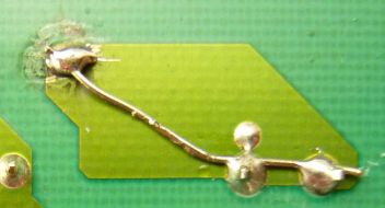

Hallo Arno,
Ik heb een Siemens WTXL2402/05 - FD8405200100 droger met hetzelfde probleem: smalle spiralen worden ingeschakeld (gemeten spanning hierover = 220V), maar de brede niet (gemeten spanning hierover = 80V). Weerstand van de spiralen is in orde.
Na veel test- en zoekwerk vermoedde ik een probleem in de elektronica. Uiteindelijk op deze site uitgekomen: electronicwerkstatt.de

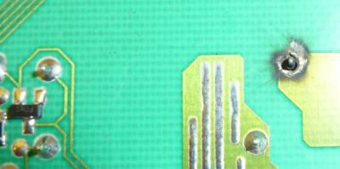

Elektronica losgehaald (tip: met een digicam foto's maken zodat je na afloop nog weet waar welke kabel zat...) en de printplaat geinspecteerd:
Een van de pootjes van het relais (RT134012) die (waarschijnlijk) de brede spiraal aanstuurt zit niet meer goed vast gesoldeerd! Relais zelf schakelt nog wel, evenals de andere 4 relais. (getest door 12V aan te sluiten op de DC kant (=spoel)). Vervolgens alle relais doorgemeten op de DC kant: hier bleek een van de andere relais (RY531012) 15 ohm aan te geven ipv 627 ohm. Deze is dus niet goed meer en ga ik gelijk ook maar vervangen. Zijn via bijv. Conrad te bestellen: merk is Tyco, typenrs. staan er op. Via de Tyco website zijn de datasheets op te halen.
Ik heb het relais vandaag besteld (3 eur + verzendkosten...) dus kan je nog niet vertellen of de droger hiermee gerepareerd is, maar alles wijst er op dat het niet schakelen van het relais er voor zorgt dat de brede spiraal geen 220V krijgt.
Over enkele dagen hoop ik meer te weten... Ik hoop dat dit je iets verder helpt.
Sander.

Update:
Het losse pootje is vastgesoldeerd (foto volgt later...). Een elektrotechnicus wist mij te vertellen dat een relais dat 15 ohm meet en toch nog schakelt waarschijnlijk gewoon goed is: dat ik maar 15 ohm meet kan ook komen omdat er nog wat anders over de aansluitingen staat (relais is immers niet los van de print doorgemeten). Op zijn advies dat relais (RY531012) dus nog even niet vervangen.
Ben nu een eerste testrun a.h. draaien met een verse trommel pas gewassen wasgoed: de droger wordt weer lekker warm! Geen foutmeldingen tot op heden.
Ik laat in een later stadium nog wel weten of de droger 'definitief' weer in bedrijf is.
Sander.
RT134012
Update:
De droger lijkt definitief gemaakt. Al enkele wassen gedroogd en hij blijft goed warm worden zonder foutmeldingen.
Hierbij een foto van de reparatie:
- oude soldeer weggehaald mbv desoldeerpomp
- omgeving rondom het voetje goed schoongemaakt (gekrast...)
- pootje voorzien van nieuw tin
- stukje tin gebruikt om op het eiland een verbinding naar de andere soldeerpunten te maken: dit draadje dient als extra zekerheid: nu weet ik zeker dat het contact goed is en blijft.
Overigens nog wel een waarschuwing: als je weinig ervaring hebt met elektronica en/of soldeerwerk is het aan te bevelen reparaties aan de elektronica uit te laten voeren door een ervaren elektronicus.
Sander.
