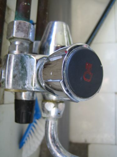

Beste mensen van het Klusidee forum,
Een aantal jaar geleden heb ik een tweedehands boiler, een bijbehorende kraan bij een gootsteen en een douche aan laten sluiten. Er is geen inlaatcombinatie aangelegd.
Ik las over de mogelijkheid van een lagedrukkraan die een inlaatcombinatie overbodig maakt. Ik heb geen idee of deze kraan zo werkt. Heb 'm maar even op de foto gezet.
Nou valt er te lezen in de handleiding van de boiler dat als de boiler volgens het lage-druk-principe aangesloten wordt er slechts één tappunt mogelijk is. Ik neem aan dat er dus niet ook nog een douche op de boiler aangesloten mag worden. Dat is dus wel gebeurd, maar ik vraag me af in hoeverre dit schadelijk is.
Als de douchekraan dicht is, is de situatie volgens mij vergelijkbaar met slechts 1 tappunt. Als de douchekraan open staat zou er sowieso geen probleem met drukafvoer zijn, toch?
Ik zie vast iets over het hoofd, graag hoor ik hierover jullie gedachtes.
Groeten!
Ik kan het moeilijk zien op de foto maar wanneer er tijdens het opwarmen water uit de uitloop komt is het een lagedrukkraan.
Een reden bedenken waarom er maar 1 tappunt op aangesloten mag worden kan ik niet, zolang de lagedrukkraan er tussen zit is alles veilig.
Utreg
Op de foto is een normale drukkraan te zien die bij een electrische boiler hoort/kan.
Een lagedrukkraan heeft 3 aansluitingen leidingen.
Xr8
Hoe werk de boiler zonder inlaatcombinatie dan? Normaliter zou deze dan kapot gaan door de te hoge druk.
Wat Utreg al zegt, deze kranen hebben normaal 3 aansluitingen, nl een 1/2"draad waarmee de kraan in de muurplaat met koudwater aansluiting komt, deze zorgt tevens voor koudwater op de kraan. Vanaf deze kraan gaat er een KW leiding naar de boiler en komt er een WW leiding terug van de boiler naar de kraan.
Zou ook niet weten waarom er geen t stuk in de WW leiding zou mogen, het maakt volgens mij ook niets uit. Met een open WW kraan is een inlaatcombinatie zowieso overbodig. Deze gaat pas werken bij opwarmen tijdens gesloten toestand.

Mijn excuses voor de onduidelijkheid van de foto :oops:. Er is wel een achteraansluiting waar het koudwater de kraan in gaat. Vervolgens loopt vanaf de kraan een koudwaterleiding naar de boiler en vanaf de boiler een warmwaterleiding terug naar de kraan. In deze warmwaterleiding zit een t-stuk dat loopt naar de douche.
Op de een of andere manier werkt het geheel wél al jaren prima. De douche heeft ook heerlijk warm water. Dus het lage-druk-concept zoals Headhunter het heeft uitgelegd is waarschijnlijk toch niet van toepassing.
Er is in dit huis nog geen watermeter of andere terugslagklep op de waterleiding voor zover ik weet. Zou het kunnen dat het hierdoor altijd goed is gegaan? De koudwaterleiding tussen de kraan en de boiler was nu (enkele uren na flink warmwatergebruik) trouwens heet!
Graag nogmaals jullie gedachtes over deze situatie. Dien ik toch maar een inlaatcombinatie te installeren, of in ieder geval voordat er een watermeter komt?
Kunt u een foto plaatsen zodat alle aansluitingen er op komen ?
Graag ook eentje zoals de geplaatste foto maar dan iets verder weg.
Ronald42
Dit is een inlaat/mengkraan. Overdruk gaat gewoon weg via uitloop. Indien hier geen water uitkomt tijdens het opwarmen kan er lekkage onstaan. Komt er wel regelmatig wat water uit (Overdruk) dan is alles in orde. Al wilt u er 10 tappunten op aansluiten dat maakt niet uit. Wel is het aan te raden deze kraan zodicht mogelijk bij de boiler te plaatsen.
