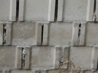

ik heb vorige week een vijver laten metselen met betonblokken. Helaas zijn de verkeerde betonblokken geleverd door een miscommunicatie tussen metselaar en bouwmaterialen handel.
Omdat ruilen te duur was voor mij en de bouwmaterialen handel ervan overtuigd is dat de goede blokken geleverd zijn heb ik toch maar besloten om met deze blokken aan de slag te gaan.
Ik had rechte blokken besteld, maar ik heb betonblokken gekregen met aan weerszijden een trapezium uitsparing van 2 cm diep.
Nu wil ik de vijverfolie gaan beschermen tegen de scherpe randen van de betonblokken. Zie foto.
Ik dacht aan tempex platen van 3 cm dik, maar ik ben bang dat deze door de waterdruk breken omdat de muur vol inhammen zit en dus maar weinig contactoppervlak heeft.
Ik kan de muur ook egaliseren met cement en dan de tempex platen ertegen maken, maar dit egaliseren kan ik niet zelf en moet ik dus laten doen.
Het liefst heb ik een oplossing die zowel egaliseert als beschermt in één keer.
Wie heeft suggesties??
Alvast bedankt voor het meedenken,

Bij deze dan...

Je opmerking is terecht, de tempex zal breken. Dus moet je het eerst uitvlakken.
Dat uitvlakken kun je wel zelf, het hoeft niet spiegelglad afgewerkt worden zoals bij je binnen. Dus dik opzetten met specie en afrijden op de nokken van de blokken.
Dan de tempex er tegenaan en klaar ben je. :)
Hebben de andere kant van die stenen niet de vorm die hier precies in past?
Als het vlak is gestuct, is er ook geen extra isolatielaag ertussen nodig.

Ik weet niet of tempex en pur schuim samen gaan, dus de vraag: kan je de tempexplaten niet vast purren en zo de holle ruimtes opvullen??
Bart.verbakel
Daar heb ik ook aan zitten denken, maar dan ben ik bang dat ik vele bussen purschuim nodig heb. Het is bij elkaar zo'n 8 m2 wat opgevuld moet worden.
En dan moet ik de tempex platen nog vast zetten omdat anders de pur de plaat weg zal drukken. En als de pur te veel uitzet zit de plaat scheef en is de schade moeilijk te herstellen.
Uitvlakken met cement en dan platen er tegen aan kitten lijkt mij inderdaad beter.

Er van uit gaan dat je tempex kan purren denk ik dat je niet zoveel nodig hebt.
Als je een houtenplaat neemt en de tempex tegen houdt met een plaat die je schoort tot de pur hard is ben je denk ik redelijk snel klaar.
Eerst uitrapen met cement is ook werk (ik ben volgens mijn collega's LA lui aangelegd)

Je kunt er het beste een laag dakbedekking overheen plakken.
En niet zoals iemand in dat andere forum aangegeven had, vloerbedekking.
BertPleizier
Vergaat tapijt niet na een paar jaar?
