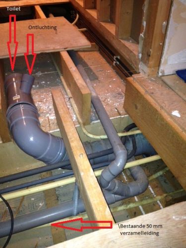

Momenteel ben ik de verbouwing van onze badkamer aan het voorbereiden. Ik heb op het forum al heel veel tips kunnen vinden maar ik heb nog een paar vragen/ twijfel over hoe ik de afvoer het beste kan aanleggen. Zoals te zien op bijgaande schets zit het toilet op een flinke afstand (ca 3 meter) van de standleiding en heb ik geen andere mogelijkheid de riolering direct onder de vloer tussen de balkenlaag te laten lopen. Mijn idee was om dit d.m.v. twee 45 graden bochten te doen waarna de buis ca. 2,5 meter verder via een T-stuk uitmondt in de standleiding. De verzamelleiding van de overige afvoeren (50 mm) wil ik daaronder in een separaat Y-stuk plaatsen. Nu vraag ik mij af of dit plan problemen oplevert m.b.t. de ontluchting en beluchting van het systeem. Ik kan op punt 1 of op punt 2 (of evt. beiden) een standleiding omhoog trekken door het dak heen maar ik twijfel wat de beste plaats is. Normaal gesproken punt 2 maar mogelijk dat de toiletafvoer dan niet goed doorloopt i.v.m. de twee 45 graden bochten.

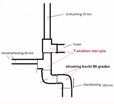

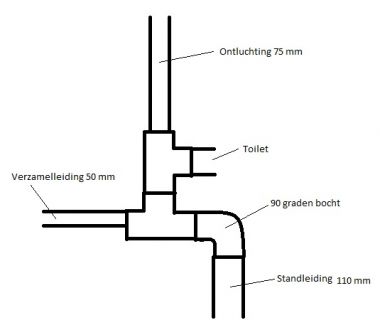

Is het i.p.v. het T- en Y-stuk boven elkaar ook mogelijk een dubbel T-stuk (zie plaatje) te gebruiken of levert dat problemen op qua verstoppingen? Bij voorbaat hartelijk dank!
