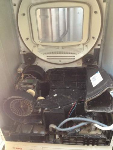

Ik probeer de aandrijfriem te vervangen. Heb nieuwe gekocht en heb de achterkant open. Probleem doet zich voor om de riem om de gele wieltjes te krijgen. Wie kent dit probleem of zie ik iets simpels over het hoofd.
Veel dank voor evt hulp.

Wilt u een foto van de open achterkant van de machine plaatsen ?
Franktr

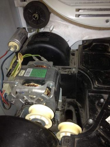

Dank voor de reactie. Ik heb 2 foto's toegestuurd, daarop staan de gele wieltjes. Ik ga ervan uit dat de riem om de wieltjes heen moet, maar dat blijkt niet te kunnen omdat het niet los gemaakt kan worden.
Overigens zie ik de foto's niet dus hoop dat ze te zien zijn?
Ik hoop op een oplossing.
Franktr
bijgaand tweetal fotos. Hoop nu wel zichtbaar.
De snaar moet tussen de wieltjes door, dus niet er om heen.
U kunt de wieltjes opzij drukken.
Franktr
Tussen de wieltjes door? Ik kan ze idd opzij duwen. Moet de riem dan om de aandrijfstang? In dat geval moet de ventilator aan de voorkant eraf gehaald worden, neem ik aan.
De riem moet idd. om de aandrijfstang.
De ventilator moet er af.
Franktr
Borgring zit vrij vast maar gaan het proberen.
Met dank voor het advies. Ik meld succes/geen succes.
Franktr
Alles weer in orde. riem erom heen een machine draait weer.
