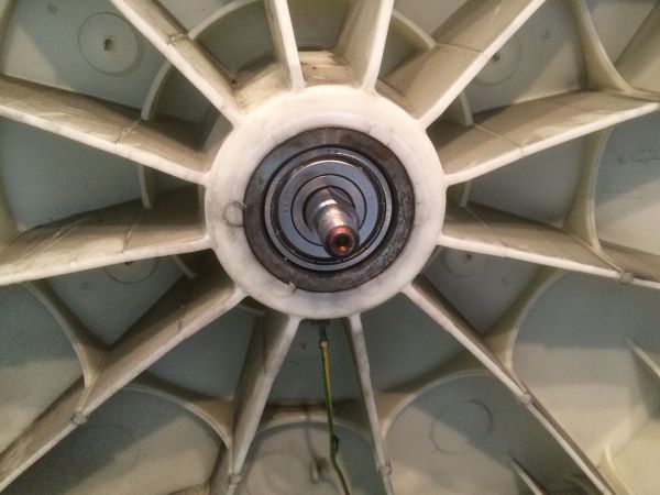

Bauknecht WAP5260 lager vervangen
PDCR
Iemand tips voor het uithalen van de lager (loopt nog goed maar is lawaaierig.
Is de kuip in het midden met schroeven bevestigd of zit er een lasnaad ?
Als de kuip gelast is kunt u het wel vergeten, de kuip moet namelijk uit elkaar, met schroeven bevestigd kunt u de kuip eruit halen en de lagers en vooral ook de afdichting vervangen.
