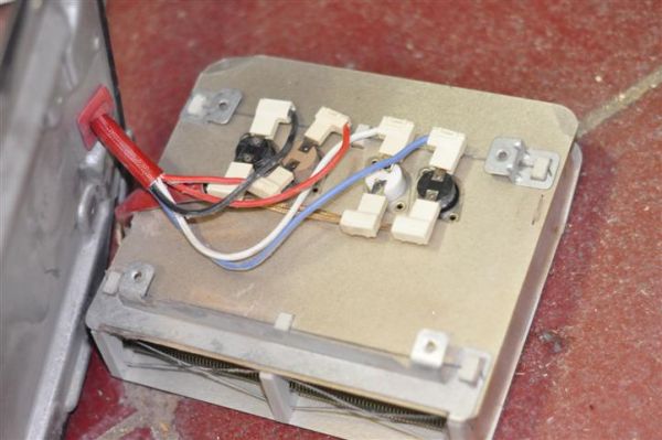

Hoi,
onze droger doet het niet meer.
ik heb hem opengedaan, verwarmingselement eruit gehaald.
ik meet 2x 35Ohm dus verwarmigselement ok.
de thermostaat (2 rode kabels) is 15 kOhm.
weet niet als dit nu slecht is of niet ?
Weet iemand als er ook een andere oververhittingsthermostaat in zit in de Bauknecht TRKD4666 ?

Ik heb eens gemeten wanneer machine aanstaat.
Het programma start normaal, er staat gewoon niet altijd 220V op het verwarmingselement.
Wanneer 220V er staat wordt het element idd goed warm (rood). maar slaat precies vlug weer af.
hoe kan ik de thermostaat uitmeten als deze nog werkt of niet ?

op afbeelding een foto van het verwarmingselement.
ik denk blauw / wit / zwart = voedingskabels voor elemnt
rood = termostaat
thermostaat meet 15k, is dit correct
of kan dit ook soort PTC zijn ?
zitten in deze warmteelement dan 4 thermostaten?

Niemand met een tip voor mij ?
Ik lees op internet dat er ook een NTC gebruikt wordt in de kast , hoe kan ik oordelen als deze nog korrect werkt ?
