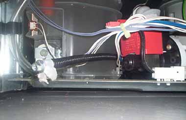

Wij hebben een Bauknecht 4743. Wanneer we deze aan willen zetten horen we gebrom (beetje harder/zachter) maar hij springt niet aan. Het lijkt erop dat hij geen water pakt? Soms slaat hij ineens door naar het eindprogramma, maar het lampje blijft uit en aan knipperen dan.
Als ik op de dikke 'aan' knop druk gaat hij ook meteen lopen, je hoeft niet eerst op ' start ' te drukken.
Ik heb op dit forum gelezen over een lekbak die vol zou kunnen zitten? Waar vind ik deze?

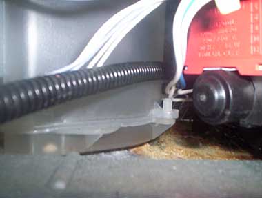

Ik vind niet echt een 'lekbak', ik zie de vloerplaat van de afwasmachine waar wat onderdelen opzitten :), die is wel droog al constateer ik op de vloerplaat wel roest, dus er is wellicht lekkage geweest.
Ik heb wat foto's gemaakt die zal ik even plaatsen, het onderdeel wat veel te hard bromt naar mij idee zal ik daarop aanwijzen.
Riel
Dat rode ding is dat ding wat zo bromt
Hier roestvorming. Lekkage?
Waar is de lek bak, of is dat de onderste plaat? Deze foto's zijn van voor gemaakt als de plint eraf is.

Dat rode ding is de afvoer pomp. Waarschijnlijk is deze geblokkeerd/verstopt. Je zult deze moet losmaken en dan kun je de rotzooi er uithalen.
De lekkage is minimaal geweest en is waarschijnlijk niks ernstigs.
Riel
Kan ie daarom niet starten met het programma?
Er heeft wel eens glas in gelegen...
Wittenico
Dat is voor 99% de oorzaak en kan ie niet starten.
