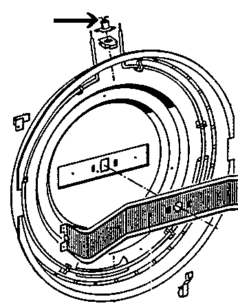

Ik ben op zoek naar het bedradingsschema van deze droger.
Het gaat m.n. om de aansluiting van de schakelklok. Deze heb ik ivm een storing los gehad. Ondanks nauwgezette notering van de draadkleuren is er kennelijk toch 'n vergissing gemaakt aangezien het verwarmingselement nu ook werkt als de machine op "luchten' staat.
Wie o wie?
Vast dank voor behulpzame reacties.

Bedankt kees voor je input. We zijn er inmiddels aardig uit. Het enige waar we nu nog naar op zoek zijn is de waarde van de bovenste thermostaat / Clixon van het verwarmingselement. Het nr dat er op vermeld staat is 04-87, maar geen idee bij welke temperatuur ie moet afschakelen. Een suggestie?
Bvb dank!
Kees
Ik denk dat ik de betreffende clixon gevonden heb, zie pijl in tekening.
De temperatuur daarvan is 126°C, het (oorspronkelijke) bestelnummer 481228248007.

Hallo Kees,
Dit is inderdaad de boosdoener!
Vanmorgen al -in samenspraak met witgoedleverancier- op deze waarde gegokt, en besteld.
Maar fijn om op deze manier toch nog een bevestiging te krijgen van de juiste keuze.
Waarvoor reuze bedankt!
