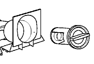

Goedenmiddag, ik heb een Bauknecht WA Berlin 1300. Hij slaat vast na ongeveer 20 minuten. Hij moet dan gaan afpompen maar dat doet hij
niet en dan loopt hij in storing en geeft aan E3. Mijn vraag is: kan de draaiknop van het filter (rechtsonder met klepje) er helemaal uit? Bij mij zit deze vast. Ik kan wel al het water eruit laten lopen maar ik durf niet te hard te trekken omdat ik niet weet of hij helemaal los kan. Dankuwel voor een reaktie.
Kees
E3 is inderdaad een melding van een pompfout.
Ik weet het niet 100% zeker, maar te zien aan de onderdelentekening zou dat filter er helemaal uit moeten kunnen.
Misschien eerst indrukken, dan helemaal naar links draaien en dan eruit halen?
Anders wachten op advies van een witgoed-specialist, in elk geval niets forceren. :wink:
PS: NC is vermoedelijk 858328712000, ik heb van de WA Berlin 1300 maar één model gevonden.
Mirjamheefteenvraag
Beste Kees en Jan,
Bedankt voor de afbeelding, ik was inmiddels zo woest omdat de hele dag nu voorbij is gegaan aan emmertjes water lozen uit de machine dat ik tóch grof geweld heb gebruikt en het filter eraf heb getrokken. Er kwamen haarspeldjes en een plastic tandenstoker uit.... :oops:
Nogmaals mijn dank voor jullie reaktie, fijne avond! Mirjam
