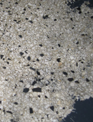

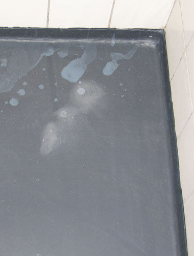

Mijn hele badkamervloer is zwart geverfd. Dit heb ik niet gedaan. Ik woon sinds kort in de woning en ik dacht dat het zo goed zou komen maar dus niet.
De verf begon een beetje te schilferen, op de plek waar ik mij douche. De plek begon steeds groter te worden dus ik dacht laat mij dat gaan weghalen.
Hoe kan ik dit het beste doen?

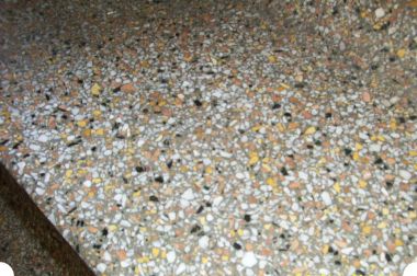

Nee, het zijn geen tegels. Een soort natuur ondergrond of hoe je zoeits noemt.
Tiho
Zal wel terazzo zijn:
Nblitz
Dit is het. Ik denk dat Tiho gelijk heeft? Zoeits dus. En oh god wat stinkt het hier van de thinner.
Als er een betere manier is PLEASE. Ik word er niet goed van.
Nog één. Zo'n mooie ondergrond en dat het dan geverfd werd. Zonde.
Tiho
Dat is terzazzo ja, je zou het met afbijt kunnen proberen of met verffohn.
Stop altublieft met thinner dit is explosief en dus ook zeker geen fohn gaan pakken nu. :!:
Nblitz
OK, THANKS. Ik stop met de thinner. Dus "afbijt" of "verffohn" bij de GAMMA zoeken.

Jep, let er wel op dat de afbijt voor alle verf geschikt is en gebruik hierbij ook handschoenen e.d.
Nblitz
Ik heb zitten wat een verfföhn precies is/doet. Het lijkt mij gevaarlijk, vooral voor een klusnewbie zoals ik. Dus ik denk dat ik voor de afbijtmiddel ga.
Nogmaals, bedankt Tiho, Henk :)
Niet zelf mee klooien maar een terrazzowerker in huren, die hebben hier speciale frezen voor en het grote voordeel is dat alles weer netjes strak wordt.

Juist deze klus leent zich prima om zelf te doen: of met afbijt of met inderdaad een verf-föhn. Dat terrazzo is zo sterk als wat; daar beschadig je niets mee als je zelf aan het klussen gaat (zolang niet gaat bikken)
Je kan er (als je niet tevreden bent met het resultaat oid) altijd nog een specialist bij halen.
En @TS: een verf-föhn is eigenlijk een gewone föhn; principe is hetzelfde als een haar-föhn; iets professioneler en daarmee smelt je ahw de verf er af. Kan heel goed werken; al helemaal als je zegt dat er hier en daar al los gaat laten. Dan hoef je niet meteen met chemicaliën aan het werk. Kan je daarna altijd nog proberen.

Wat ik weg heb kunnen halen, zelfs met een beetje thinner, vond ik mooi genoeg. Als ik het sneller en zonder die stank van een middel (geringe ventilatie) kan doen zou ik me gelukkiger voelen. Daarvoor kwam ik hier :)
