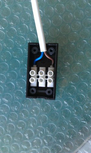

Ik ben bezig met de voorbereidingen van de elektra in de badkamer,Nu ben ik met de verlichting van de badkamer spiegel bezig.
Op de spiegel zit een kroonsteentje met blauw en bruin en daar tussen nog een leeg kroonsteentje zeg maar,moet ik hier de aarde op aansluiten (geel/groen) ?
Thanks !

Als je de aardedraad al getrokken hebt en hij zit in de weg, dan kun je het aansluiten. Maar echt veel nut zal het niet hebben natuurlijk.

Dus badkamerspiegel niet aarden ??
Leensen
Er valt niets te aarden, want er gaat geen aarddraad naar je lamp. Dan zal de verlichting geen metalen delen hebben die onder spanning kunnen staan.

Leensen,
En als er een schroefje zit om je aard punt aan te bevestigen dan wel ?
Heb ik namelijk nog niet naar gekeken of dat er op zit,de spiegel zit nog half in de verpakking.
Leensen
Yep, dan wel. Als er ergens zo'n schroefje zit, dan zal er ook zo'n "aarde" symbool bij staan.
Goofy82
Oke,thanks.
Ik zal het eens gaan bekijken.
