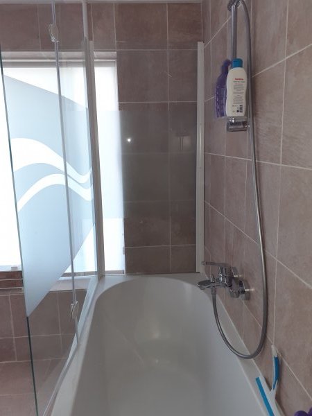

Graag zou ik willen weten wat ik hier (nog) aan kan doen om het een beetje passend te krijgen. Het bad staat niet helemaal waterpas aan de kant van de foto waardoor het douchescherm niet goed sluit/past. Zie foto s. De rechterkant op de foto is iets lager waardoor het scherm niet mooi recht in de hoes komt. Ik erger mij hieraan maar weet zo gauw geen goede oplossing. Wie weet heeft iemand een tip. Ik wil liever niet het hele bad er weer uit laten halen. Ik las ook ergens dat een plastic bad nooit helemaal recht is en 1 kant iets lager kan zijn dan de ander.

Hoe zit deze bevestigd aan de muur is dit een draaibare iets?
neem even een foto iets verder weg.
Hoe zit deze aan de voor kant bad zit ie daar wel op de rand?
en wat voor merk/type is het scherm.

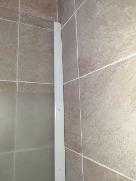

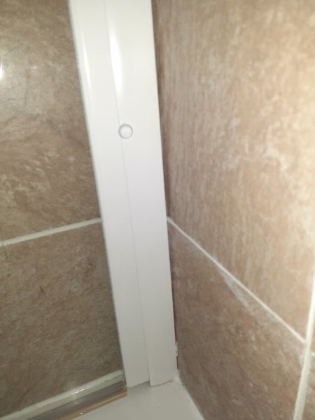

Zo iets duidelijker? Het zit met dopjes vast in een soort gleuf die aan de muur is bevestigd. Het zit er niet recht in zoals je ziet omdat de bad rand net niet helemaal waterpas is. Hij staat wel netjes op de andere bad rand (overkant). Welk type het is weer ik niet.

Ja, dacht dat ie links vast zat op de muur maar dit is een raam zag je niet op eerste foto`s.
je kan er zo niks mee.
Of je moet een glaszetter vragen als dit nog aan muurkant wat scheef op het bad zit stuk af geslepen kan worden zodat ie weer vlak staat.
Vaak met oud glas wil dat niet, je kunt vragen.
Van het glas kun je niets afslijpen, dat is gehard glas en spat dan in 100000 stukjes.
Als het scherm goed aansluit op het bad, zou ik er verders niet meer aan doen.
Waar ik me wel druk om zou maken, is de ondoordachte plaatsing van het geheel.
Het stelprofiel zit vast op de muur, en die glasplaat kun je niet wegdraaien.
Dus kun je de muur en het bad achter deze glasplaat nooit meer goed schoonmaken zonder het scherm te verwijderen.
Dat ziet er over een jaartje niet meer zo fris uit allemaal.
Kun je het scherm niet aan de andere kant van het bad plaatsen.
Want normaal plaats je zo een scherm aan de kopse kant van het bad of aan de lange kant als het bad aan de kopse kant vrij staat.

Het hoeft niet alleen aan het bad te liggen, maar kan ook zijn dat de wand waar het profiel op zit niet in het lood staat.
Als je het bad waterpas wilt zetten(als dat al kan) dan is dat een fix kosten plaatje.
Vaak zijn de kunstof baden ook niet helemaal vlak/recht.
De rij tegels boven het bad moeten er vanaf, het muurtje onder het bad met de tegels moet er uit.
Misschien dat de afvoer nog aangepast moet worden, enz.
Daarna moet alles weer opnieuw opgebouwd en betegel en gekit worden.
Dus een hele klus.
Madeliefje86
Ik heb mij laten vertellen dat inderdaad de randen van het bad soms niet recht zijn, de andere kant van het bad staat namelijk wel precies waterpas, dat zou vreemd zijn toch? Als het echt aan de rand van het bad ligt zou ik alles voor niets laten doen dus ik ga er toch maar niet aan beginnen nee, inderdaad ook erg duur en geen garanties. De wand naast het bad is scheef, dat weet ik wel, alles is scheef in ons huis haha. Ik denk dat ik het maat moet loslaten en er even een goed passend rubbere randje onder moet laten zetten zodat er geen water achter kan.
