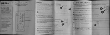

Wie kan helpen met het volgende:
Ik heb een Pro Max 03.010.05 automatische schakelaar gekocht die gebruikt moet worden voor automatische verlichting (dmv. sensor) als het donker gaat worden en na 2, 4, 6, 8, 10 of 12 uur dan weer afslaat. Maar als ik hem bijv. op 4 uur instelt, is het nog steeds donker en slaat ie weer aan. Dat zou inhouden dat het geen zin heeft om die op tijdsduur van bijv. 4 uur in te stellen.
Ik moet ergens een gedachtenfout hebben, maar waar?
Ik kan wel geen hoofdprijs uitloven , maar degene die mij hieruit helpt. is voor mij wel een licht.

Ik heb gezocht naar een online handleiding, maar niet kunnen vinden. Wat zegt de handleiding over de shuffle-functie? Wellicht kan je daar wat mee.
@$T
Zet de handleiding eens op dit forum dan kunnen we meekijken
Cees1000
Dit is het beste wat ik er van kan maken.
Atmoz
Kan ik nog niets van maken. Wie wel?
Staat er niet iets in de handleiding van dat de lamp gedurende de ingestelde tijd gaat branden nadat de schakelaar de overgang van licht naar donker vaststelt? De shuffle functie schakelt de lamp waarschijnlijk na de licht-donker overgang een random tijd of de lamp wordt op "willekeurige" tijdstippen en duur aangeschakeld. Iets dergelijks moet je uit de handleiding kunnen halen.
