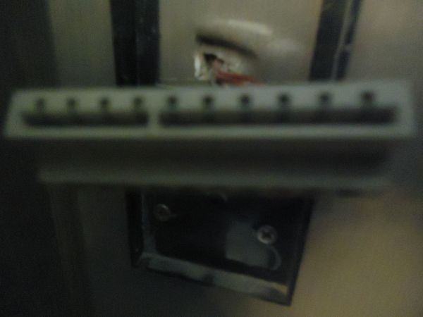

Heb een appartementsblok met 6 woningen & een oude atea parlofoon installatie.
Probleem is dat de spreek/luister verbinding in geen enkel appartement werkt.

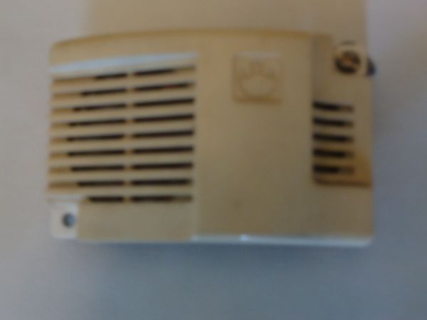

Mijn eerste ingeving was om de luidspreker/speaker unit te openen (vuil geel kastje zonder product nummer)
Deze heeft 6 aansluitingen & er komen 3 draden toe waarvan geen enkele aangesloten is.
Hoe kan ik testen welke draad waar hoort?
Ik ga ervan uit dat de 3 draden massa, micro & luidspreker zijn.

Normaal:
voeding in bedrijf? zijn alle spanningen aanwezig?(wissel en gelijk)
Dan toestelhoorn afnemen en laten hangen.
Dan op de post draden meten.
Je meet tussen 2 draden niets, dat zijn je micro en ls draad.
Tov die 2 draden en de derde draad meet je een gelijkspanning dat is je + draad.
Nu is het afhankelijk van de uitvoering waar elke draad hoort.

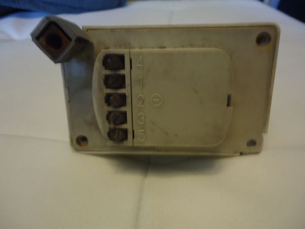

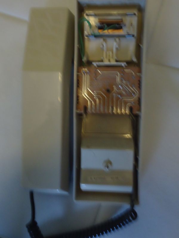

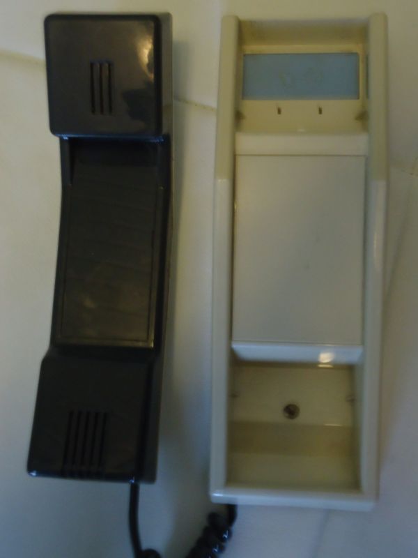

Toestel is een NOV903, buitenpost een AB160 of AB161
1 buitenpost loopt naar 1 op het toestel
2 op de buitenpost is de - op de voeding
3 op de buitenpost gaat naar 2 op het toestel
+ van de voeding komt op 3,4 en 10 van het toestel en de 0 van het toestel
de ~ gaat naar de opener en de bellen
en 5 van het toestel gaat naar de beldruker.
en 9 gaat ook naar de opener.

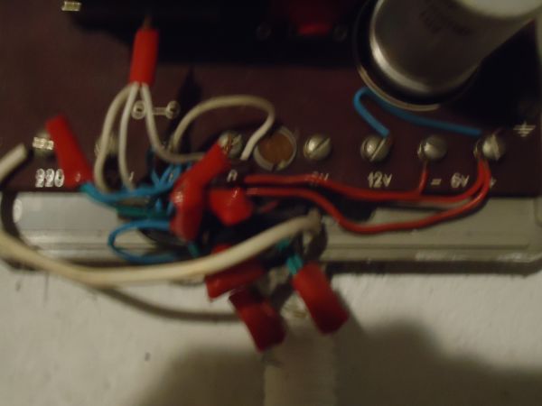

Dasouth
Net de voeding gemeten met de hoorn eraf, 8.5V.
Nog eens beneden op de trafo gemeten en ook 8.5V

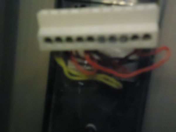

Op de bijgevoegde foto kunt u in het blauw de brug tussen de 12 & 6V klem zien.
Tevens heb ik de binnenpost trug afgseloten om de draden door te meten naar beneden toe, maar op klem 1 & 2 zitten telkens 2 draden, enig idee waarom?
MVG,
Dave
The headhunter
Omdat die doorlopen naar elk toestel.
Alle toestellen staan parallel op elkaar, er is maar 1 unieke draad per toestel: De Bel, de rest is gemeenschappelijk.
dus microfoon,luidspreker,massa,deuropener lopen van toestel naar toestel.
We noemen dit een 4+n installatie. 4 gemeenschappelijke draden en 1 extra draad per beldrukker.
De doorverbinding klopt maar dat is wel een middenaftakking.
6v+ gaat naar de toestellen en is tegelijk de 12v massa.
6v- gaat naar de buitenpost en 0v naar de beldrukkers en het deurslot.
Je moet de spanningen apart meten dus de spanning tussen 6v+en6v- en tussen 12v en 0v wissel.
