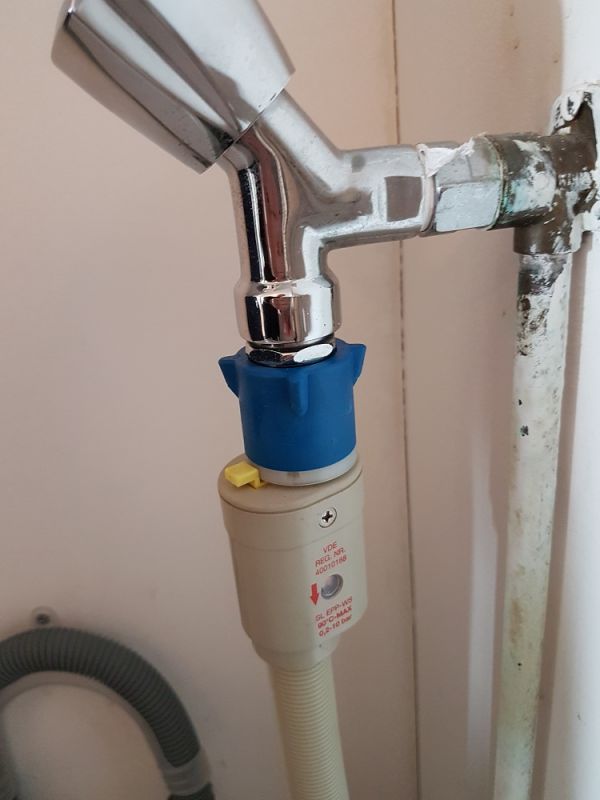

Het lukt me niet om de aquastop van de wasmachine los te krijgen van de kraan. Ook niet als ik veel kracht gebruik. En waar is dat palletje voor?

Inmiddels heb je al een foto geplaatst. Ik denk dat het gele palletje bedoeld is om losdraaien van de grote wartel (een soort moer), waarmee de aquastop aan de kraan geschroefd zit, te voorkomen.
Die zul je misschien moeten uittrekken, naar beneden duwen. opzij schuiven oid om de wartel los te kunnen draaien.

In deze (te downloaden) Installatiehandleiding is een afbeelding te vinden wat de bedoeling is van dat 'palletje'.
Is zo'n handleiding zoals tegenwoordig gebruikelijk: summier en vol plaatjes, waarvan je maar moet raden wat er precies bedoeld wordt. Maar goed, er staat wel iets in elk geval.
Je vindt het in afbeelding 6 (3e blz), onderste plaatje in het midden. Zo te zien moet je het palletje iets naar beneden (dus tegen de aquastop aan) drukken om hem vast of los te kunnen schroeven. :wink:

Gewoon de blauwe ring los draaien naar links.
Ericklus
Dus de blauwe ring naar links draaien?
En dat zonder het grijze gedeelte eronder er af te halen en iets met het palletje te doen?
Ja om de blauwe ring los te draaien zal ik een tang moeten gebruiken dan maar.

@Jan: Die blauwe ring is vergrendeld door het gele lipje. Daarom kan ie niet zonder meer gedraaid worden.

je moet het gele lipje indrukken om de blauwe wartel los te draaien, zit die heel erg vast dan doe je het eerste stukje met een waterpomptang daarna met de hand, wel linksom draaien
