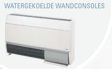

  • #28
Hoe en waar sluit je deze consolle op aan?
Drinkwater?
Bernhard
  • #29
Chathanky,
Hoe kan ik weten dat jij dat allemaal niet weet.
Ik denk dat het makkelijker is om te uit te leggen op hoeveel manieren het wel kan.mvgr Bernhard.
Chathanky
  • #30
Vandaar de vraag. Enkel zo`n plaatje zegt niets.
De vraag was een energiezuinige oplossing.
Een energiezuinige oplossing is het niet, energielabel E en de kleinste units vragen 136 liter water per uur.
Enkel om het weggooien van dat schone drinkwater is dit het mijn inziens niets waard. Schoon drinkwater is een schaars goed wat je niet op deze manier door het riool spoelt.
Er zijn plannen dat de rioolheffing gekoppeld wordt aan het drinkwatergebruik. Geen goed vooruitzicht voor dit systeem lijkt mij.
Ik vraag me af welke voordelen je in een dergelijk systeem ziet.
Uitgangspunten waren:
Michel28 schreef:
De volgende zaken zijn voor mij belangrijk bij de aanschaf:
- duurzaamheid
- kwaliteit
- liefst zo stil mogelijk
- afstandsbediening met veel opties dat ik hem precies kan afstemmen op mijn wensen
- weinig energie verbruiken
Michel
Duurzaamheid: nee
Kwaliteit: geen idee
Zo stil mogelijk: Redelijk stil
Afstandsbediening met veel opties: nee
Met veel instelmogelijkheden en weinig energieverbruik zit je al snel op een splitunit. Prijs is geen belemmering dus je kunt voor wat meer een energiezuinige, kwaliteit en een type zoeken met veel opties.
Veel andere mogelijkheden zijn er niet in dit geval.
Het eerste antwoord voldeed al goed en daar sluit ik me bij aan.

  • #31
Chathanky,
Ik heb al uitgelegd wat de voor en de nadelen zijn van een watergekoelde airco. Je kan het beter aan Michel vragen welk type airco hij wil aanschaffen. Als hij de voordelen niet kan of wil gebruiken is dat zijn keuze.
Bij een waterverbruik van 136l/h kom je uit op ca. 7Kw. De units hebben een cap. van 2-3Kw.
Vlgs mijn berekening is dat veel te hoog. Als je plannen hebt voor de toekomst is dat niet verkeerd.mvgrBernhard

  • #33
Volgen jou berekeningen Berhard kan het best te hoog zijn maar dit zijn simpelweg de technische gegevens waar uit ik refereer.
Ik denk dat Michel28 beter van de technische gegevens uit moet gaan mocht dat zijn keuze zijn.
Bernhard
  • #34
Chathanky,
Hij mag van de voor en nadelen uitgaan. Maak jij een lijstje wat vlgs jou de voor en nadelen zijn. Elk nadeel heb ze voordeel.
De specificaties moeten van kleine packaged watergekoelde airco zijn, niet een voor een kantoorpand.
Ik heb nergens geschreven dat ik tegen een splitunit ben. Een watergekoelde airco heeft opties die afhankelijk van het gebruik, de montage en bij verhuizing voor Michel intressant kunnen zijn.MvgrBernhard
Chathanky
  • #35
Ik ga niet verder in op jou vraag wat de voor en nadelen zijn, die heb ik al aangegeven.
Ik heb ook nergens geschreven dat jij tegen een split unit was.
Hier de technische gegevens van het apparaat. (produkt offline)
