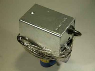

Na het gebruik van warm water voor bijvoorbeeld douchen, zijn ook enkele verwarmingselementen warm geworden. Dit kan volgens mij niet de bedoeling zijn. De ketel is een Agpo Econforte uit 1998 (?). Ik heb het vermoeden dat er ergens storing in een klep zit. De handleiding is ook niet toereikend voor dit euvel.
Iemand een idee of het inderdaad een klep is en of deze dan ook makkelijk te vervangen of schoon te maken is??

Dat is de driewegklep die doorlaat.
Laten vervangen is een optie, type3 wegklep v8044c1099b 3235100.
