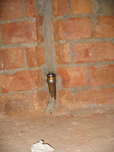

In mijn badkamer (appartement) zijn de afvoeren van lood, 32 mm. Ze lopen goed door (getest met tuinslang en kraan vol open).
Ik wil nu van de wastafelafvoer een afvoer maken voor een wasmachine. De afvoer loopt in de muur omhoog, dus ik moet de afvoer ergens uit de muur laten komen om er een zwanenhals voor de wasmachineafvoer op te zetten.
De loden afvoer is bij de grond afgesneden op 20 cm en er is een lood-pvc (32-32 mm) overgang op gesoldeerd. Hierop kan ik verder met pvc. Wat is nu de beste manier om dat te doen?
Ik was van plan om een 45gr bocht 32-32mm op de sockel te zetten en de afvoer onder 45 graden 30 cm. naar rechts en omhoog in de muur te halen. Hij komt dan uit op zo'n 45 cm vanaf de vloer. Daarop een 90gr bocht 32-40 mm en die uit de muur naar voren laten steken.
Hoe dan verder? De afvoer wijst nu naar voren en moet nog omhoog t.b.v. de zwanenhals:
- Op de opening in de muur een 90gr bocht 40-50mm lijmen (naar voren en omhoog) zodat er een rubberen afdichting in kan met daarop de zwanenhals?
- De zwanenhals met een 40-40mm bocht lijmen in de opening in de muur?
Wat kan ik hier het beste doen? Hieronder een foto van de situatie.
