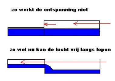

Hoe heb je gecontroleerd dat de leiding niet verstopt is geraakt?
Je hebt namelijk 2 verschillende dingen: BEluchten om onderdruk tegen te gaan (voor als je last hebt van een sifon die leeggetrokken wordt), en ONTluchten voor als er overdruk ontstaat. Deze ontstaat als het water niet weg kan, en de rioolbuis volledig afgesloten wordt.
Bij jou ontstaat er dus overdruk bij de beluchter. Zoals gezegd duidt dit op een (bijna) verstopping, of een verkeerd afschot.
