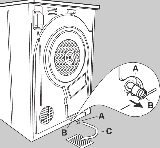

Hallo allemaal
Ik heb onlangs via via een condensdroger gekregen
Merk
marijnen
cmk 946
Nu hebben de vorige eigenaren via een slang het water laten weg voeren en niet via de waterreservoir
Ik wil dat wel alleen doet hij dat niet en loopt het water er onder uit
weet iemand hoe ik dit kan oplossen ?
mvg
Antonia
titel aangepast - mod
Kees
Zo staat het in de handleiding hoe je de afvoerlang moet aanbrengen:
Er hoort blijkbaar een soort afsluitdopje bij met een klemmetje. Anders zou je er een klein kurkje o.i.d. in kunnen steken om de aansluiting dicht te maken.
