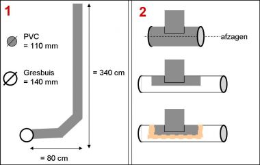

Graag advies over het volgende:
Ik ga een nieuwe afvoer aanleggen en aansluiten in de kruipruimte op een liggende gresbuis. Er komt een 110mm PVC-valpijp langs de muur va. de 1e verdieping, waar deze via 2 x 45graden in de gresbuis zal gaan komen (zie plaatje 1).
Vraag 1: Kan ik dit zo doen met een t-stuk, of is het verstandiger een hoek aan te brengen en via een y-stuk de gresbuis in te gaan?
Vraag 2: Ik wil het T-stuk (of Y-stuk, afhankelijk van antwoord 1 ) bevestigen zoals in plaatje 2, en dan vastzetten met zandcement. Zijn hier argumenten tegen, of is het de moeite van het proberen waard? <ik voeg graag iets toe aan de Klus-wetenschap>
Bij voorbaat dank!
