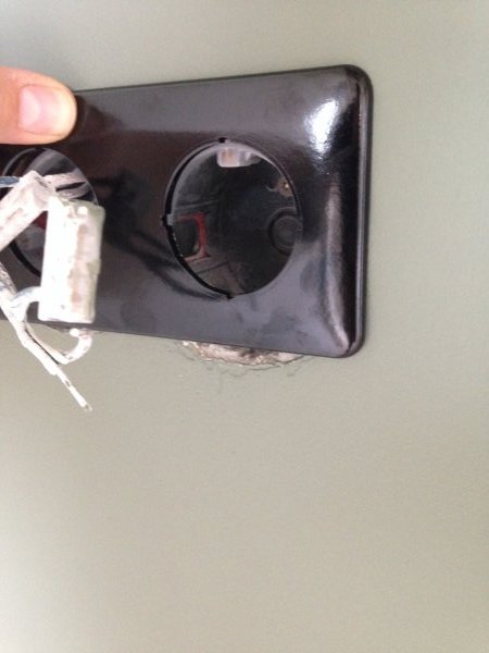

Ik heb een kleine uitdaging. Wij hebben de zolder verbouwd, en in alle gipswanden zitten wat grote gaten voor de stopcontacten/dimmers etc.
Nu kregen we vandaag de afdekramen binnen (bakeliet), en zijn de gaten helaas net te groot.
Wat adviseren jullie?
Kan ik langs het afdekraam, de 'gaten' opvullen met Acrylaatkit en dan de zelfde kleur maken als de muur? Want los snelgips oid brokkelt naar verloop van tijd af lijkt mij?!
Alvast bedankt,
Richard

Probleem is wel een beetje dat alles al gestuct is en geverfd...
Misschien ook nog ideeen om dit te doen zonder opnieuw stucen? :-)
Sxnder
Plaats er even een foto van.
Richtiger1

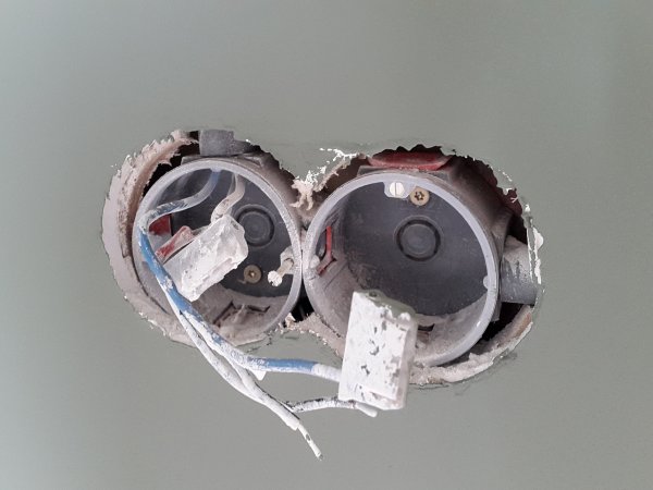

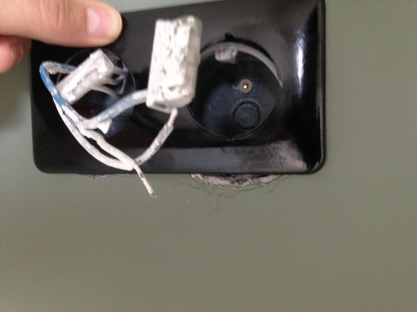

Zie foto's voor een indruk. Zit uiteraard niet vast nog.
Sxnder
En zonder afdekraam ervoor?
Richtiger1
Sxnder
Ophoogringen erop en aan werken met gips, vlakschuren en een likje verf.

Een volgende keer een gatenboor nemen welke hoort bij de inbouwdozen. De dozen zijn niet te klein, maar de gaten zijn gewoon te ruim geboord.
En wellicht dat hollewand-dozen ook beter zijn, daarmee ligt de doos vlak met de wand. Nu moet je inderdaad extra ringen gaan gebruiken.
The headhunter
Ook mogen er geen schroeven door de bodem gedraaid worden.

Tegen de verhoogringen aan stucen; zal dit niet snel afbrokkelen?
Sxnder
Tja, misschien bij zeer veelvuldig gebruik maar welke andere opties heb je? Kit wordt een kliederboel en krijg je nooit mooi vlak. Gewoon ruim gips er omheen en dan wordt het hopelijk een stevig geheel.
Richtiger1
Dat is ook waar... Tsja - aan de slag dan maar! Ik laat het weten wat de conclusie is geworden en hoe het er uit is gaan zien!
