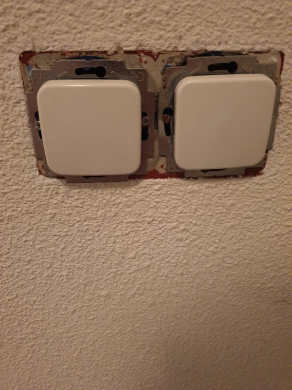

Zojuist hier een account aangemaakt omdat ik tegen een 'leken'-probleem aanloop:
Aan de muur zaten eerst 2 dimmer lichtschakelaars en omdat ik ben overgestapt op Philips Hue heb ik deze schakelaars vervangen door wisselschakelaars. In principe ging het aansluiten hiervan allemaal goed.
Het enige probleem waar ik tegenaan loop is dat het afdekraam voor de wisselschakelaars niet lijkt te passen.
Zonder afdekraam kan ik de wisselschakelaars gewoon gebruiken, dus aan/uit 'wippen', maar met afdekraam gemonteerd lijkt er geen ruimte te zijn om te wippen. De knoppen zitten dan strak/klem in het afdekraam.
Ik had producten van Busch-Jaeger besteld (en uit dezelfde serie) omdat ik ervan uit ging dat het dan allemaal zou passen, maar helaas.
Kan iemand mij misschien adviseren hoe ik erachter kom wat voor afdekraam ik nodig heb, of wat ik kan doen om dit probleem te verhelpen? Alvast hartelijk dank!
Huidige situatie zonder afdekraam:
Wisselschakelaar die ik gebruik (2 naast elkaar)
Het Afdekraam dat ik gebruik.

Het kan zijn dat de inbouwdozen te ver uit elkaar zitten waardoor het geheel niet past.
Op de foto zie je dat de metalen delen elkaar niet raken.
Het kan ook zijn dat de gebruikte schakelaars niet van BJ zijn, maar dan zou je het merkteken er ook niet op moeten zien staan.
PS, je moet natuurlijk eerst het raam plaatsen en daarna de wippen in de schakelaars drukken.
Byorn
Schakelaars staan idd net te ver uit elkaar en ook niet pas maar beetje gedraaid.
Even goed waterpas zetten. dan even met een schroevendraaier en hamer of iets dergelijks de metalen delen vanaf de buitenzijde naar elkaar toe tikken, zodat deze goed tegen elkaar aan zitten.

Je had al door dat je eerst het afdekraam moet plaatsen, daarna pas de grijze kunststof klemring?
Stijlfiguur
Heel erg bedankt voor deze reactie, want ik had dit inderdaad niet in de gaten. Het was voor mij de eerste keer dat ik dit deed en schijnbaar probeerde ik dus de volgorde: schakelaar -> afdekraam -> klemring -> (wip)schakelaar.
Achteraf gezien is het heel logisch dat het zo niet werkte en ik voel me ook best wel 'dom' nu. Maar het grote voordeel hierbij is dat ik dit nooit meer fout ga doen! :oops:
Iedereen hartelijk dank voor alle goede adviezen en reacties, dankzij jullie werkt het nu naar behoren.
XanderH
Schakelaar -> afdekraam -> klemring -> (wip)schakelaar is dus de juiste volgorde. Als je dat probeerde snap ik niet dat het niet meteen lukte. ;)
Maar mooi dat het ondertussen gelukt is. :)
Stijlfiguur
Sorry, ik schreef hierboven inderdaad: Schakelaar -> afdekraam -> klemring -> (wip)schakelaar
Maar wat ik deed was:
Schajelaar -> klemring -> afdekraam -> (wip)schakelaar.
En dat werkte dus niet, maar dankzij het commentaar in dit draadje heb ik het dus kunnen corrigeren en gaat het nu goed! :)
