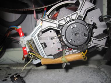

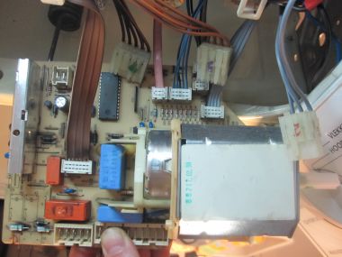

Bedankt Harry, maar schema's lezen daar ben ik niet bekwaam genoeg voor. Ik zal doen wat ik kan, van hetgene je gezegd hebt. Hierbij foto van voorzijde. De pijl, is dat het magneetje waarvan sprake? Ook foto van printplaat.

De pijl bij de motor wijst inderdaad naar de tacho spoel.
De spoel moet tussen de 100 en 200 Ohm zijn.
Als je spoel los haalt zie je het magneetje zitten.
De relais zijn de grote blauwe en oranje blokjes (weet dit echter niet 100% zeker). Maak hiervan evt een duidelijkere foto.
Aan de achterkant daarvan moet je minimaal pootjes zien. Bij 2 pootjes is het een condensator.

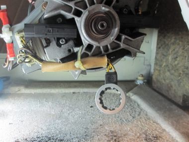

Ik heb de spoel losgehaald, maar weet niet goed waar te meten (zie foto). Magneetje hangt er aan vast neem ik aan (rechthoekig blokje)

Het magneetje is het gedeelte wat nog op de as van de motor zit. Dit mag niet kunnen draaien tov de as.
Het meten van de weerstand doe je op de 2 gele draadjes, volg deze naar de stekker.

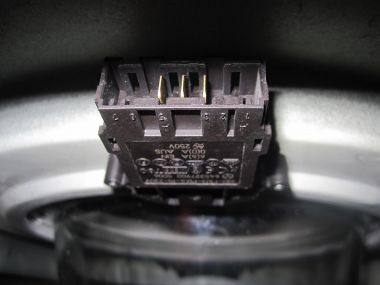

Zou het kunnen dat de schakelaar (veiligheid) in de deur er voor iets tussen zit? Als ik hem ohms doormeet geeft het hetzelfde resultaat met deur open of toe.

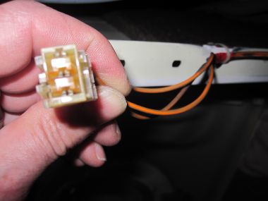

Gago
Ik zou het willen overbruggen, maar er zijn 3 draden, en ik weet niet welke 2 te verbinden.
HarryO
Volgens het schema pennen 2 en 3.
Alleen is de nummering op de schakelaar anders.
Op de schakelaar is dit volgens mij 4 en 5.
Meet de schakelaar eerst door.
Bij gesloten deur moet de weerstand tussen 4 en 5 dan 0 Ohm zijn.
Ik geloof niet in de schakelaar, de rest had anders ook niet gewerkt.
