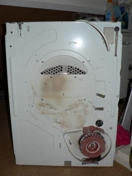

Ik heb de zijkanten eraf, de behuizing van het verwarmingselement, en het verwarmingselement zelf. Kan ik nu zonder meer de achterplaat eraf schroeven?
Of schiet de trommel dan een stukje naar beneden?
En hoe zit het met het lager, trek je dat er vanzelf af met het demonteren van de achterplaat?
Bij voorbaat dank voor tips op dit gebied...
Wasmannetje
Hallo, als u het element al los heeft, zitten er achter het element 3 schroeven te weten: 2 boven, 1 onder, als u zowel links als rechtsonder en boven dus 4 x 2 schroeven loshaalt, en rechtsonder achter de rooie ventilatorwaaier en de metalen beugel aan de grondzijde, midden achter, en de snaar erafhaald, kunt u de gehele achterwand wegnemen.
Pas erg op met het mikroschakelaartje die de wateropvangbak schakeld, deze gaat namelijk klem zitten, en of verbuigen bij de- en montag van de wand.
Ook de aansluiting van condensator en aardklem loshalen aan de achterwand.
De trommel zal inderdaad iets naar onder vallen, de voorkant houdt alles vast, tenzij de trommellager voorzijde defect, en of versleten is, waar ik eerder aan denk dan het probleem waar u mee komt.
Succes

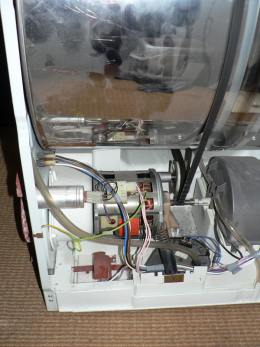

Ik heb nog wel een paar vragen. Er zitten meer dan drie schroeven achter het element, maar ik neem aan dat het om de schroeven gaat die om het lager zitten? (zie foto).
En nog een stomme vraag waarschijnlijk, maar ik begrijp niet waarom de snaar eraf moet, die kan toch netjes over de trommel blijven zitten?
Ik dacht ook aan een lager, maar dan aan het achterlager, omdat het geluid duidelijk uit de achterkant komt.
Co de Witgoedman
Toch zult u de snaar even van de spanrol los moeten maken voor de nodige speling.
Wasmannetje
Snaar moet van de rol af, anders komt er te veel spanning op de trommel en wordt deze naar beneden getrokken.
Als u dat dan heeft gedaan kunt u met behulp van de eerder gegeven instructie de achterplaat wegnemen. Wat ik zelf wel doe is de achterplaat laten zitten aan de onderzijde, een blokje hout zetten tussen de trommel en achterplaat en zo het zand en steentjes e.d. wegzuigen met een smalle zuigmaond, van de stofzuiger.
Even over de schroeven, het zij de 3 middelste van de 7 schroeven die u op de foto heeft staan, dus de 2 bovenste, en de andere daar in het midden van.

Tja, ik was alvast begonnen want ik wist niet hoe snel ik een reactie zou krijgen. Heb de snaar dus laten zitten, en de trommel zakte nauwelijks naar beneden. Heb alles weer in elkaar (er zaten inderdaad kleine steentjes en zand tussen), hopelijk is er geen schade onstaan omdat ik de snaar heb laten zitten. Hij lijkt het in iedergeval weer prima te doen.

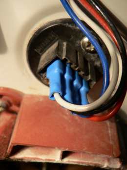

Ander vraagje; de connector van het verwarmingselement was bruin/zwart, en verpulverde al toen ik het aanraakte (ook de binnenconnector ziet er nogal (over)verhit uit). Heb nu krimpkous over de contactjes gedaan om te voorkomen dat ze tegen elkaar aankomen. Weet iemand of dit bestand is tegen de warme temperaturen in dit paneeltje .... ?
Zo nee, andere oplossing? (behalve een nieuw verwarmingselement kopen dan). Thanks.
Wasmannetje
Element hoeft niet vervangen te worden, hoogstens de verbindingen rechtstreeks op elkaar maken, d.m.v. amp verbindingen.
Er zit in de achterplaat nl een connector, daar worden eigenlijk 2 stekers opgezet, en door het vermogen (stroom die erdoor loopt) word dat heet, met als gevolg verbrandingen.
Dit kan je in principe zo laten zitten, mocht het problemen opleveren kan je altijd nog de bedrading met elkaar verbinden.
