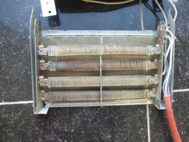

Na bezoek van dit forum concludeer ik dat 1 van de diodes rechts van het verwarming element defect is, Ohms gemeten oneindig hoog.
Zijn onderdelen (diode) te vervangen of hele element vervangen?
En zonodig: Waar bestel ik snel dit element en/of onderdeel?

1) De diodes zijn niet gesoldeerd zoals dat in de electronica gebruikelijk is maar lijken gepuntlast. Ga je dat solderen zou het door de warmte mogelijk zichzelf weer los solderen had ik me bedacht en vraag dus naar bevestiging/ontkenning hiervan.
2) Ik heb geen idee wat voor soort diode het is maar aangezien ze in serie staan met de verwarmings spiraal lijkt het een component die veel stroom aan kan. Lijkt me niet standaard voor een electronica zaak.
Ik vroeg dus eigenlijk naar iemand die ervaring heeft in deze branche of dit te solderen is dan wel op een andere manier te vervangen.
En evt het type diode dat nodig is. Dat kan ik zo niet aflezen.

Als ik zoek op het PNC nummer, geeft mijn documentatie een massief element met seperaat twee diode's in een ceramisch blokje aan.
Echter is het ook mogelojk dat dit model is uitgevoerd met een blokelement, waarin geintregeerd twee diode's zitten.
Bij het type LAV3300 heb ik gemerkt dat beide elementen voorkomen.
(ondanks het PNC-nummer)
Met wat voor soort verwarmingselement / diode's is deze droger uitgevoerd?

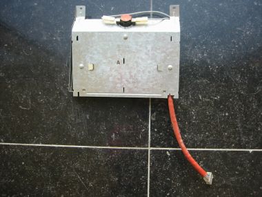

Het betreft een metalen omhuizing met 4 spiralen.
Rechts (vanaf de achterzijde gezien) dus aan de zijde waar de kabel naar binnen gaat zit een isolerend plaatje waarop 2 zwarte dioden met rood kopje geplaatst zijn.
Verder zit aan de bovenzijde nog een vemoedelijke over verhittngs schakelaar of thermostaat.
Hopenlijk kan je hier iets mee anders zet ik een foto van het element er op.
Bvd,
Wim
Een foto er bij is wel het duidelijkste :wink:
W!M
Hopenlijk kunnen jullie hier iets mee?
BVD Wim
