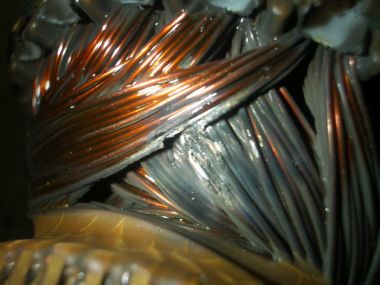

Omdat er een nieuwe motor in aantocht is, heb ik de oude motor nog eens aan een nader onderzoek onderworpen en het is mij nu wel erg duidelijk wat het probleem is: er zit een sluiting in de wikkelingen van het anker.
Enkele wikkelingen zijn al helemaal doorgebrand. Ik kon dit al een beetje zien door goed met een lampje naar binnen te turen, maar voor de foto heb ik de motor uit elkaar gehaald. Dit is destructief, omdat ik de vier lange "bouten" niet losgedraaid krijg. Heb ze dus maar doorgezaagd.....deze motor is toch al afgeschreven.
Woensdag komt de nieuwe motor. Ik zal nog even posten hoe dit afloopt.

Motor vandaag ontvangen. Ingebouwd en ....... hoera hij doet het weer perfect!! :D :D :D
