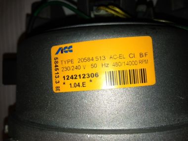

Motor los gekoppeld.
Vervolgens Tacho door gemeten deze geeft zo rond de 180 Ω
Als deze een kabel breuk zou hebben zou ik waarschijnlijk oneindig moeten meten?
Als ik meter op volt zet, zie ik ook dat er iets gebeurd: +/- 0,1 volt.
Veel meer kan ik hier niet aan zien. Dit is het type plaatje.

Nieuwe motor heeft het probleem verholpen.
Ik hoop dat er in de toekomst mensen hun voordeel mee kunnen doen.
Voor 15 euro vond ik tweedehands motor, voor dat geld doet hij het de komende tijd wel weer.
