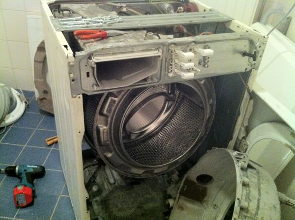

Ik heb een AEG Lavamat 52600, sinds kort maakt mijn wasmachine erg veel lawaai. Ik heb hem ook sindsdien ook maar één keer nog aan gehad, dit geluid werd vrij eng om aan te horen.

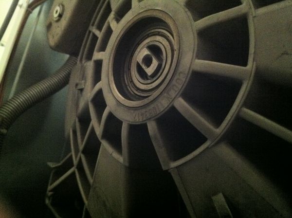

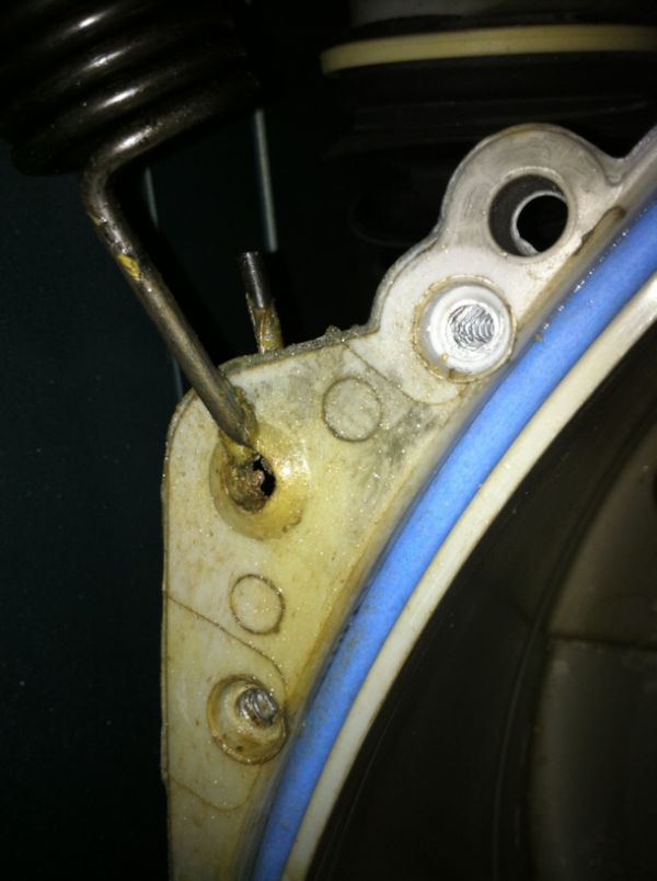

Nu heb ik onderhand de wasmachine vrijwel van top tot teen opengemaakt (behalve de trommel behuizing). Ik zie tot zover eigenlijk niet veel geks, ik dacht eerst dat het een lager zou moeten zijn. Maar de lager ziet er nog goed uit, ook op het wiel zat geen speling, daarentegen op de trommel wel.
Ik heb hieronder een filmpje neergezet, waarbij ik de trommel ronddraai, hier hoor je het geluid. (helaas bij het maken van dit filmpje geen hardere klappen/gerommel zoals hij wel eens doet) Kunnen jullie mij hierbij een oordeel geven over of het een lager is of iets anders?

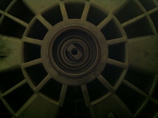

Ik heb de machine onderhand vrijwel helemaal uit elkaar. Het enige wat nog rest is de as uit de lagers slaan. Momenteel heb ik deze actie moeten staken door het ontbreken van een lang genoege bout om de as er uit te slaan.

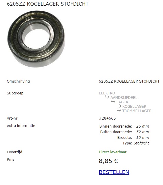

Het lijkt er dus op dat de buitenlager goed is. Wat ik nu hoop is dat de binnenlager kapot is. Wat ik hier ook al op het forum las is dat er een mogelijkheid is (zeker omdat de trommel alleen speling heeft) dat het trommelkruis kapot is. Dat laatste hoop ik niet, want ik geloof dat het dan beter is om een nieuwe wasmachine te kopen i.p.v. onderdelen aan te schaffen?
Dus mijn vraag: Heeft iemand een idee dat ik ergens naast zit of dat iemand al een conclusie kan trekken?
[edit]Daarnaast: enig idee wat voor onderdelen die ik al kan gaan bestellen?[/edit]
Hieronder nog wat foto's :
De machine staat in zijn uiterste vorm van naakt, helaas een knop tijdens de demontage afgebroken. (beetje lijmen straks)
Op dit stadium zijn we gestopt met het verwijderen van de as. Bout te kort...
Buitenste lager ziet er in orde uit en doet ook niet bepaald gek bij draaien.
