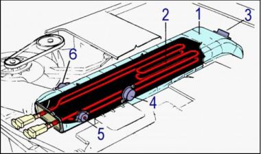

In het lucht kanaal zitten 2 of 3 maximaal temperatuur beveiligingen. Deze zijn mogelijk defect of uitgeschakeld en te resetten.
Het lucht kanaal zit onder het boven deksel.
Ook kan de NTC temperatuur sensor defect zijn.
Heb zaken mogelijk niet (juist) aangesloten?
Pap
Hoe kun je die resetten
ga morgen schema bekijken
alvast bedankt
HarryO
nr 5 is te resetten. Moet normaal gesloten zijn ( 0 Ω )
nr 6 is normaal gesloten, dus 0 Ω
nr 4 is normaal open en gaat pas dicht bij een bepaalde temperatuur om het 2de element bij te schakelen
nr 3 is de temp. voeler om het droog proces mee te regelen.
Grote kans dat nr 5 ingedrukt moet worden.

Er was niets er moest nog een knop ingedrukt worden
