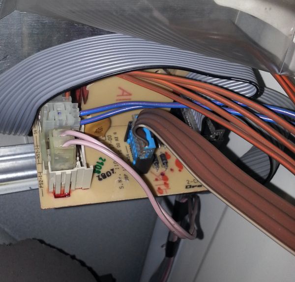

Hoi,
Als ik een 30 of 40 graden was draai dan blijft het programma hangen op bijv 44 minuten ong. Er zit dan nog geen water in de trommel.
Ik heb een reset geprobeerd maar de machine geeft dan geen foutcode.
Heb de sodamethode een aantal keer uitgevoerd. Daarna liep de 30 graden was een aantal keer weer door. Nu loopt het programma weer vast.
De was op 50 graden doet het bijvoorbeeld weer wel.
Het is een AEG 74620 W Update
PNC 914 001 358 00
Alvast dank voor de tips.

Alle relais op de print opnieuw solderen

0,25 euro cent indien u het zelf doet.te doen bovenblad demonteren daar ziet u in een witte kap vooraan aan de zijkant de print deze demonteren en alle grote contact punten opnieuw solderen succes

Bedoelt u deze printplaat? Deze zit aan de voorkant precies achter het bedieningspaneel

Sorry mijn fout dacht dat het een ander type was bij dit type verwacht ik dat de koolborstels op zijn deze zitten op de motor indien deze korter dan 0,5 cm zijn dan vervangen

De koolborstels. Motor eruit dus? Aandrijf eruit kabels los en bouten losdraaien. Dan de motor loswrikken.
Josst
Koolborstels zijn nog als nieuw. Zijn zeker 3/4 cm en zien er netjes uit. Lag ook geen troep verder onder de motor ofzo. Dus daar ligt het niet aan.
Nog andere tips?
