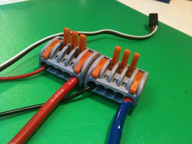

Ik heb een kabel voor spot verlichting, 3x 0,75 mm2, flexibele draad. Nu wil ik die graag aan elkaar koppelen ergens. Ik had zelf het idee om er adereindhulzen aan te knijpen en dan deze in lasklemmen (zie afbeelding) te klemmen. Mijn vraag is: is dit een goed plan? Zo niet, hoe anders? Kroonsteentjes? De koppelingen worden niet weggewerkt, de plaatsen waar gekoppeld wordt is boven op de kast (losliggend).

Het makkelijkst is om Wago Flipje toe te passen hier in kun je zowel vaste kern als soepele draad in kwijt zie afbeelding.

Bedankt, kunnen daar ook flex draden 0,75 mm2 in? Zonder adereindhuls? Of beter eerst adereindhuls en dan klemmen?
Confidence
Kunnen er gewoon in zonder hulsjes
Ronaldstolk
Oké, dan wel eerst draad draaien denk ik? Of gewoon blank strippen en er in stoppen zonder draad te draaien?
