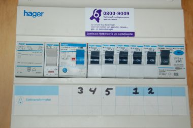

Dit is een foto van mijn groepenkast.
Volgens mijn staan allen de groepnummers fout. Nummer 3 is tocht ook een aardlek?
op de aardlekken staan links B16A en 0,03 A en rechts staat 40A en 0,03 A.
Die witte groepen 3,4,5 zijn de wm,vaatwasser (doet het wel over aardlek) en magnetron,koelkast
Stomme vraag maar mijn wm en koelkast ed doen het gewoon kan het gebeuren dat als alles op de aardlekken staan dat mijn apparaten het niet meer doen?

Dan is de linker een aardlekautomaat, een 0,03 aardlekschakelaar en 16A installatie automaat in één. Hier kunnen geen extra automaten op worden aangesloten. Onder normale omstandigheden zal alles gewoon werken. Overigens is het niet toegestaan de 5 automaten op die ene aardlekschakelaar rechts aan te sluiten. 4 is het maximum.

Klopt, die linker aardlekautmaat moet je gewoon zien als één groep met aardlekbeveiliging. Hier zitten dus geen andere groepen op aangesloten.

Net een monteur geweest en heeft een nieuwe aardlek geplaatst en goed aangesloten.
Wat bleek nou dat alles verkeerd was aangesloten en mijn zware apparaten (vaatwassen,koelkast,wasmachine, combi-oven) saten niet over een aardlek.
Hij zei dat ik geluk mocht hebben dat de boel niet in brand was gevlogen of dat je onder stroom staat.
