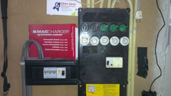

Zo ziet het er nu uit. Het rechterdeel zat er in toen we het huis kochten. Op dat moment zaten er echter 5 groepen op 1 aardlek, daarom is er door de vorige eigenaar nog een tweede aardlek geplaatst. Zie links het Eaton deel.
Omdat er in de nieuwe keuken een inductieplaat en een combi-oven kwam, heeft een elektricien de verdere groepen geplaatst voor deze apparaten.
Uit kosten oogpunt hebben we het oude deel van de meterkast niet vervangen, dat was achteraf (en misschien nu alsnog) wijzer geweest.

Achter welke groep zit de vaatwasser nu dan? En welke aardlek hoort daarbij?
Zoals ik het zou zien, heeft de oude kast 1 aardlek met daarachter 5 groepen.
De uitbereiding heeft ook een aardlek, een kookgroep en een gewone groep.
Ronald41
Volgens mij zitten alleen de 3 groene groepen achter de rechter aardlek.
Er mogen er sowieso ook maar 4 op 1 aardlek
Leensen
Als ik zie het er uit ziet, dan ben ik eigenlijk wel benieuwd hoe het in de groepenkast zit aangesloten.
Of kijk ik nu verkeerd tegen het aanbouwkastje aan? Het lijkt net alsof daar grote gaten in zitten waar je gewoon je vingers in kan steken. Zo sluit je toch een kabel niet aan? Daar hoort een wartel in o.i.d.

Dat kastje hoort ook eigenlijk zo niet, je hebt daar eigenlijk helemaal geen ruimte voor.
Er zit boven en onder een poortplaat op en daar horen wartels in, maar dan krijg je die kabel helemaal niet meer op de automaat.

Er is inmiddels een andere elektricien bij geweest en die trof in zijn ogen een rommeltje aan.
Wij hebben het huis gekocht van de Woningbouw, die heeft voordat het aan ons verkocht is een elektricien de opdracht gegeven een extra aardlek te plaatsen, want 5 groepen op 1 aardlek. Na nu blijkt heeft hij dat gedaan, maar hij heeft 1 draad niet weggehaald. Met als gevolg dat de spanning er dubbel door ging, als ik het allemaal goed heb begrepen.

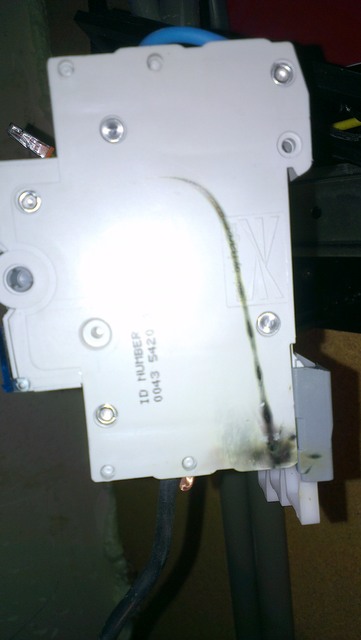

Daarna heeft de elektricien die wij hebben ingeschakeld, het nieuwe deel verder uitgebreid. Deze heeft het oude deel nooit meer bekeken (en die eerste fout dus ook niet gezien), geen idee of ze dat eigenlijk standaard moeten doen of niet. Zij hebben de nieuwe groepen voor de keuken per ongelijk buiten de aardlek om gedaan. En dan ook nog eens de draden verkeerd om er in. Die zaten onder en hadden bovenin gemoeten als ik het juist heb. Met dit gevolg, dit is de kookgroep:
Volgens de elektricien van vanmorgen had dit op den duur brand kunnen veroorzaken. En de fout van de eerste elektricien kan er voor gezorgd hebben dat verschillende apparaten veel te veel spanning hebben gehad.
Samenvattend had de vaatwasser er niets mee te maken en hebben we pech gehad dat twee figuren los van elkaar behoorlijke fouten hebben gemaakt.
The headhunter
Nog korter samengevat, onzin verhaal.
Een automaat of aadlek heeft geen boven of onderkant waarop moet worden aangesloten, dat mag je nl helemaal zelf weten.
Hoe je het ook aansluit in een monofase systeem zoals blijft de maximale spanning altijd 230v.
En die prachtige afdruk is een mooie kortsluiting geweest, maar de automaat is daardoor niet beschadigt.
Ik heb zelfs het vermoeden dat dit of bij het plaatsen al is gebeurt of bij het verwijderen.

Feit is wel, dat de niet losgekoppelde nul oorzaak was van het uitvallen van de aardlekschakelaars.
Ik zou een goede elektricien de kast laten nazien, en zonodig vervangen, waarbij u de bestaande automaten in de linker kast weer kunt gebruiken.
Investering is dan klein, u bent nodig een kast, een hoofschakelaar 2p, een aardlek 2p en 5 eindgroepen B16. Feit is, dat alles dan up-to-date is en overzichtelijk, wat nu totaal niet het geval is.
