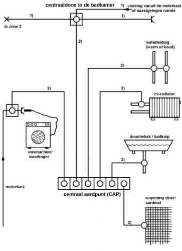

Beste,
Nu ben ik een handige Harry van Bassie&Adriaantje. Maar nu heb ik echt geen verstand wat er nu allemaal gezegd wordt in de 10.863 forum topics over aarde en vereffenen. De 1 zegt hoeft niet de ander wel, ga zo maar door.
Situatie.
Badkamer leeg getrokken en opnieuw aan het opbouwen. Geheel nieuwe leidingen (kunstof) en de cv leiding in de badkamer ook kunstof. Moet ik nu nog iets aarde of vereffenen ? Zoals ik het lees niet omdat er kunstoffen leidingen gelegd zijn. Natuurlijk is de leiding(koper) bij binnenkomst meterkast geaard.
Niet allemaal tegelijk een weekend mening geven met een slok whiskey aub .
Dank
Jeroen.

Alle metalen delen (kranen, afvoerput, draingoot, wapeningsnet etc) vereffenen in 1 centraal punt in de badkamer. Vanaf daar een vereffeningsdraad naar de aarding in de meterkast trekken.

Alle vreemgeleidende delen afzonderlijk naar een CAP in of bij de badkamer
Vanaf Cap een Pe naar de centraaldoos van de badkamer.
Wat moet er aan de cap?
Indien de wapening in de vloer doorloopt in aangrenzende ruimtes moet deze voorzien worden van een aardnet en deze verbind je met Cap.
Een geleidende doucheput moet aan cap.
Een geleidend opgehangen radiator moet aan cap En de wastafelkraan moet aan cap, maar alleen als deze door spanningsversleping onder spanning kunnen komen, en dat is normaal niet het geval als je met kunststof aansluit.

Bij kunststof leidingen kan je niet vereffenen, plastic geleid niet, is dus geen vreemd geleidend deel.
De radiator moet wel als de ophanging van metaal is.
Vaak zie je dat ook onder de wastafel de kranen vereffend worden ook al is dat niet nodig en ook altijd de radiator.
Niet omdat dat nodig is maar omdat er een aantal inspecteurs zijn die afkeuren omdat ze er niet zitten en de monteur geen zin heeft in een eindeloze discussie.

Eens met the Headhunter. Reactie #2 is fout of op zijn minst ongelukkig verwoord. Je gaat vanuit het centraal aardpunt naar de centraaldoos toe, niet direct naar de meterkast.

Hoe is de vloer opgebouwd? Loopt wapening door in andere ruimtes? Dan deze wel vereffenen.

Als je het niet weet dan moet je er een aardmat inleggen en die vereffenen naar het centraal aardpunt.

Zoals ik het begrijp hoef ik dus alleen de radiator te aarde ook al heeft deze kunstof leidingen. Volstaat dan ook ophangbeugels met zon kunstof tussenstukje, zo nee kan ik dan de aarde draad gebruiken van een stopcontact of een elektra leiding die nog niet weggewerkt is?

En de aardmat in de vloer?
Radiator moet je vereffenen tenzij er niet geleidende beugels en niet geleidende leidingen zijn gebruikt. Vereffenen moet met 4mm vertinde draad naar het CAP en vanuit daar met 2.5mm geelgroene draad naar de centraaldoos.
Een draad gebruiken van een ander elektra punt is niet toegestaan.

Er zit Viega pexfit kunstoffen leidingen, ik kan de radiator dus met geisoleerde ophangbeugels ophangen en dan is aarden niet nodig?
Mbt aardemat, bij het kappen van de douchesyfon ben ik bewapening tegengekomen. Ik mag aannemen dat deze geaard is, of is dat in het bouwjaar 77 nvt ?
Vonken_trekker
Radiator: klopt
Vloer: nee, daar mag je niet vanuit gaan, zeker bij iets uit de jaren 70 niet. Dat moet je een installateur laten meten. Bij twijfel altijd een aardmat erin.

Nu de bewapening, deze heb ik nog een beetje bloot liggen hier kan ik een aardeklem opzetten en deze naar de meterkast trekken of door te laten meten of het nodig is?

Ps er is geen CAP aanwezig omdat de leidingen kunstof zijn en de radiator geisoleerd opgehangen wordt. Dus wat is dan het meest praktische?
