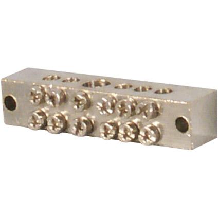

Voor de badkamer heb ik in de bouwmarkt een rol vertint 6 mm2 aarde draad gekocht om de CV en waterleiding te kunnen aarden. Die moet ook vast gemaakt aan de aarde van de centraal doos. Maar die dikke aarde draad past niet in een lasklem. Hoe maak je die twee nou goed aan elkaar vast? Ik heb het nu een beetje in elkaar gedraait en aangeknepen, maar mijn gevoel zegt me dat dat toch niet de ideale oplossing is.

Aardingsblok:

Ja doe heb ik gebruikt als CAP. Maar daar vandaan gaat er een dikke draad naar de centraal doos en daar moet hij vast aan de veiligheids aarde. Dat is wel krap met zo’ blok er bij.
Ik ga wel passen en meten. Misschien lukt het toch wel. Bedankt in elk geval.

Vanuot het CAP naar de centraaldoos een gewone 2.5mm aarddraad gebruiken.

Ok dat had ik niet begrepen uit de vele websites over dit onderwerp. Maar dat maakt het wel een stuk makkelijker.
CV__
De regels zijn nog wel eens veranderd omtrend de vereffening in de badkamer. Tegenwoordig mag het CAP gewoon met 2,5mm2 in de centraaldoos aan de aarde gelegd worden.
Voor 6mm2 bestaan wel lasklemmen. Het bekende Duitse merk heeft laatst de serie met de oranje hedeltjes ook in 6mm2 versie uitgebracht.
