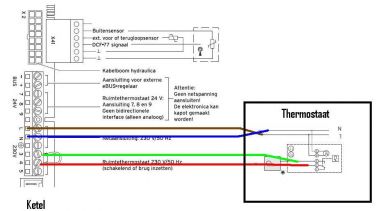

Ik heb mij een theben 722 aangeschaft om aan te sluiten op oude situatie ik heb de blauwe en teir-draad aangesloten op klem 2/3 maar dit doet niets.. ook het standje van 1 nr 3 gezet ook geen verandering.
De zwarte was aangesloten aan rechterklem(oude situatie) maar doet volgens mij niets, want los werkt het ook.
Iemand met kennis van zaken? Zie bijgevoegde foto

2+3 zou volgens de pdf goed moeten zijn, schakel je 230 volt of 24 volt?
Ronny
Op 4 en 5 de 230V voedingsspanning aansluiten
Op 2 en 3 de ketel aansluiten
Bij een (huis/tuin/keuken) moderne ketel mag er geen doorverbinding zitten
tussen aansluiting 2 en 4. Deze dus verwijderen om schade aan de ketel te voorkomen.

Bedankt het werkt. 215v op klem 4/5 en schakeldraad op klem 3 echter bij de oude aansluiting moest deze niet aanwezig zijn, het werkte ook voor enkele dagen. Is dat omdat mijn vaillantketel geen pomp heeft ofzo? De regeling gebeurt elektronisch want je kunt instellen voor 4types?

Aansluiting 2 en 3 gebruiken om de ketel (thermostaat ingang) aan te sturen.
Als je een duidelijk antwoord geeft op onze vraag welke ketel je gebruikt,
dan kunnen we verder helpen. Het heeft geen zin om maar wat te gokken.

Produkt_vaillant/ecoTEC_plus.html Ketel.
Vermeld even het exacte type, een algemene link schiet niet op.
