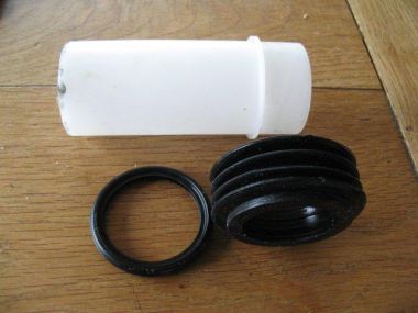

Er ligt hier een enorme plas water in mijn wc dus ik zal wel iets fout gedaan hebben... kan iemand me uitleggen hoe ik mn toiletpot op het inbouwreservoir aansluit? ik heb een stuk witte pijp (op maat gezaagd, met een korte zijde en een lange zijde), een ronde rubberen ring en een rubberen aansluitmof.
en nu moet ik kiezen: ring aan de reservoirkant, korte zijde met aansluitmof aan de toiletkant? of andersom? of de ring juist aan de korte zijde?
en dan nog zoiets: wat is het makkelijkste, stop ik de pijp in het reservoir en schuif ik de pot er overheen of juist andersom??
eigenlijk gek dat er geen fatsoenlijke montagehandleiding bij zo'n pot zit....

Hierbij een plaatje van de pijp, de ring en de mof.

die dunne ring moet in uitmonding spoelreservoir en daar drukje de kant met het randje in wel met vasseline in vetten.
je schuit de dikkering over de pijp tot het randje en plaatst deze diep in je pot
PS. je hebt dat pijpje wel erg kort afgezaagt zo te zien

Kijk, daar heb ik wat aan.
ik vond het pijpje ook al wat kort. zal t eens nameten. en anders moet ik morgen een nieuwe zoeken. t is gelukkig koopzondag...

Zijn los te verkrijgen, controleer ook de afvoer pijp dat je die ook niet te kort hebt afgezaagd

Heb zojuist alles opnieuw geinstalleerd. het lijkt goed te gaan. voorlopig krijg ik geen natte voeten meer in de wc.
