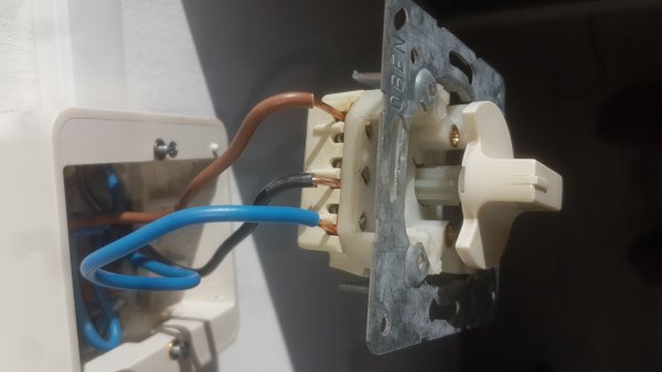

Onlangs een luifel overgenomen. Nu doet deze het wel met de aansluting zoals afbeelding. Maar maakt een zwaar geluid naar beneden en geruisloos naar boven. Als ik de schakeling op 1 of 2 zet blijft hij lawaai maken (alsof iets tegen houdt) als ik op 0 schakel loopt deze automatisch terug in. Moet ik nog een extra schakeldraad toevoegen of ligt het aan iets anders?

Hier is in ieder geval een verkeerde aderkleur gebruikt (blauw is alleen voor nul en is normaal gesproken niet geschakeld bij een zonweringmotor). Ook zijn de aders te lang afgestript.
Zonder aansluitschema van de motor is hier verder niet veel zinnigs over te zeggen.
