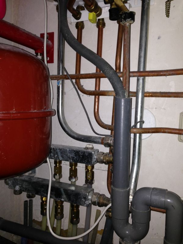

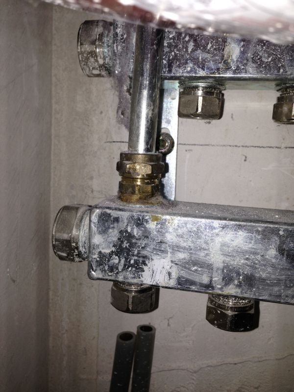

Ik heb in mijn kelder vloerverwarming aangelegd. Ik wil nu de pomp gaan aansluiten en heb hierover een twijfel. Op de foto's zie je de huidige situatie.
Leiding wordt nu eerst gesplitst naar verdeler (radiator hal, badkamer en garage) en later volgt een splitsing, vloerverwarming woonkamer en verdeler slaapkamers.
Mijn idee is om de vv aan te sluiten op de bestaande 1e verdeler (radiator hal, garage en badkamer) deze zit aan de zijkant afgedopt (22mm knel?).
Of is het beter om de aanvoer en retour daarboven splitsen?
