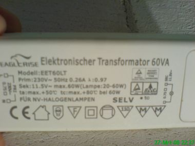

Ik, uit de elektrakant, zou dit eigenlijk moeten weten, maar toch is dit een vraagstuk geworden.
Nou heb ik een dimmer gekocht van BJ maar om de een of andere reden wil die niet optimaal werken.
Er staat op de doos: * Voor het regelen van laagspannings-halogeenlampen, uitsluitend in combinatie met een gewikkelde laagvolt halogeen trafo. Ook geschikt voor gloei- en halogeenlampen 230V. NIET geschikt voor elektronische trafo's.
Nu zijn mijn spotjes 12V-20W. Met een trafo ertussen. Wat ik nu niet snap is dat de dimmer een vreemd geluid (gezoem) geeft als ik de boel dim. Tevens werkt de dimmer niet erg lekker met de trafo's.
Dus, wat bedoelt BJ precies met elektronische trafo's? (ze zijn toch allemaal elektronisch?) en waarom regelt de dimmer de spotjes niet zo goed?
Groetjes erik

Zoals er al staat, er zijn conventionele gewikkelde trafo's (van die zware logge dingen) en elektronische trafo's die met fase aan- of afsnijding werken. Daar zijn dan ook weer verschillende dimmers voor.
Er zijn diverse redenen dat een dimmer/trafo combinatie niet lekker kan werken, oa kwaliteit materiaal, verkeerde dimmer icm trafo, vermogen. Er is op dit forum al heel veel over geschreven, gebruik de zoekfunctie maar eens.
The headhunter
Een elektronische trafo heeft geen gewikkelde spoel maar werkt met transistoren om er een lagere spanning van te maken.
Haal je de minimale belasting wel? een dimmer heeft een mnimaal en een maximaal vermogen voor een goede werking.
overdreven Zoemen en niet lekker dimmen, grote kans dat je elektronische trafo's gebruikt.

Ik kijk nu snel de trafo even na...Hier begint het namelijk wel op te lijken.
Kleine trafo's. Minimale belasting wordt gehaald. Elektronisch?
Zijn hiervoor andere dimmers te vinden op de markt?
The headhunter
Op elke dimmer staat waarvoor deze geschikt is.
R= gloeilamp
L= gewikkelde trafo's
C= elektronische trafo's
Of een combinatie van deze aanduidingen.
