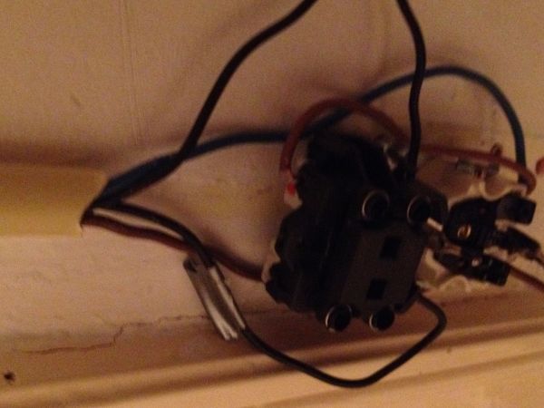

Beste klussers,
Graag ontvang ik jullie advies over het aansluiten van een Berker Combi Wisselschakelaar.
Ik heb 2 zwarte draden en vanzelfsprekend een blauwe en bruine fasedraad.
In de schakelaar zit ook al een bruine draad tussen stopcontact en schakelaar (rode punt contact of wel de L) voorgemonteerd.
Nu is mijn vraag waar de twee zwarte draden in moeten. Ik heb al eindeloos op internet gezocht, maar kom er niet uit. Ik zie verschillende manieren, maar wat ik ook probeer, wel stroom op het stopcontact, maar schakelaar werkt niet. NB lamp die moet gaan branden is niet kapot.
En moet de fasedraad op het zelfde punt als de reeds voorgemonteerde draad of maakt het niet uit aan welke kant je blauw of bruin in stopt aan de onderkant van het stopcontact)?
Alvast bedankt voor jullie advies.
Gr. Remy Zondag.

Sorry, maar je verhaal is niet te volgen. Plaats eens fotos van de schakelaar en van de inbouwdoos met de draden.
Wat was de oude situatie?
Wat wil je bereiken?
Wat is de rol van het stopcontact in dit verhaal?

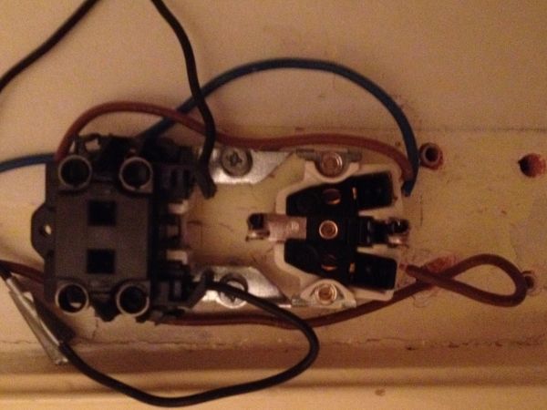

Hierbij de foto's.
Situatie is een wisselschakelaar inclusief stopcontact onder aan de trap voor bediening lamp op zolder. En natuurlijk op zolder ook een schakelaar voor het bedienen van dezelfde lamp.
Fasedraad (bruin) en blauwe draad (nul) gaan onder in het stopcontactgedeelte.
Vraag is waar ik mijn twee zwarte schakeldraden moet monteren.
Ik heb in alle alternatieven keurig stroom op stopcontact, maar wisselschakelaar werkt niet.

Bruin bij bruin op de doorverbinding in de combinatie, blauw op het andere contact van het stopcontact.
de twee zwarte de draden elk op een wit contact van de schakelaar.

Verder hoort de combinatie te worden gemonteerd op een montageplaat. Nog belangrijker: Waar is je aardedraad?

Aardedraad is niet aanwezig.
Inmiddels heb ik de combi-wisselschakelaar vervangen voor een ongeaard exemplaar, deze aangesloten en de boel werkt weer (als vanouds).
