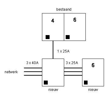

Ik probeer voor mezelf even de situatie te schetsen op basis van de input zoals ondertussen is gegeven, waarvoor hartelijk dank!
In het bijgevoegde plaatje heb ik aangegeven wat bestaand en wat nieuw zal worden. De huidige installatie bestaat uit 10 groepen, verdeeld over 2 kasten. Er zijn reeds aparte groepen voor de audio, maar ik ben bang dat als ik alle elektra door ga lussen via deze groepen, dat ik het niet ga halen. In de ruimte komt tevens o.a. een splitunit die behoorlijk wat stroom gebruikt (3.5 [kW] of meer).
In de ruimte komen verder geen extreme verbruikers, dus ik verwacht dat 1 x 25A naar de huidige installatie en 3 x 25 A naar de nieuwe ruimte voldoende moeten zijn. Om op zeker te gaan zou ik dan in het verdeelstation op 3 x 40 A uitkomen.
De belangrijkste reden om overigens naar 3 fase te gaan is het feit dat ik dan ter plaatste van de stoppenkast in de nieuwe ruimte kan kiezen welke fase ' het schoonste is'. Ik heb geen krachtstroom of zo nodig. Verder schat ik dat de afstand tussen de plek van binnenkomst van de stroom en de plek waar de tweede stoppenkast komt zo'n 25 meter is, dat is tevens een reden om pas ter plekke van de ruimte verder op te gaan splitsen. Om zoveel mogelijk onderlinge interactie tussen de diverse stroomgroepen te vermijden heb ik een verdeling gemaakt over in totaal 6 groepen in de nieuwe ruimte. O.a. versterkers / verlichting / bronnen / weergever(s) / overige
Ik wil mijn huidige stroomvoorzien verder zo origineel mogelijk houden ivm de kosten, daarom lijkt mij het extra verdeelstation noodzakelijk. De zwarte vierkante blokjes zijn aardlekschakelaars. Als ik het goed begrepen heb dan is de norm, 1 schakelaar per 4 groepen, dus ik zondig in dit geval tegen deze regel.
Mijn idee is verder om beide stoppenkasten te voorzien van een aparte aardpen. Is het bijgevoegde plaatje iets wat zinvol lijkt en heb ik jullie adviezen goed geinterpreteerd?
Alvast bedankt!
Groeten, audiofiel
Sxnder
Ik denk dat je, je huidige kasten gewoon rechtsteeks op de hoofdschakelaar moet aansluiten met 1 aardlekschakelaar per fase, het is namelijk ook verplicht om alle groepen zo gelijkmatig mogelijk over 3 fase te verdelen. Verder zou ik in de audio/video installatie geen verschillende fases gebruiken, dit kan brom veroorzaken.

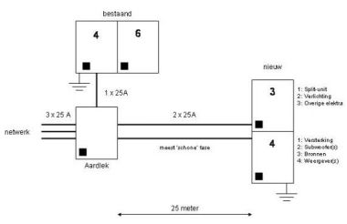

Ik heb hieronder een nieuwe poging ondernomen om een evenwichtige en toelaatbare indeling te maken van de voorgestelde elektrische installatie.
Achteraf gezien is het waarschijnlijk niet eens nodig om naar 3 x 40 A te gaan, want wat er feitelijk toegevoegd wordt qua belasting is met name de splitunit en de additionele verlichting in de ruimte. Voor de bouw van de nieuwe ruimte is het noodzakelijk om een schuurtje en garage af te breken, dus ik verwacht niet heel veel extra verbruikers aangezien de koelkast/diepvries, e.d. tevens in een ruimte langs de thuisbioscoop komen.
Het is overigens sowieso nooit de bedoeling geweest om de audio-appartuur op verschillende fases aan te sluiten, want dat is inderdaad vragen om problemen.
De meest eenvoudig oplossing is, als ik iedereen goed heb begrepen, weergegeven in de onderstaande figuur. Vraag bij de netwerkbeheerder 3 x 25 A aan. Gebruik 1 fase om je huidige installatie te voeden en ga met de andere 2 fases naar achteren. Bepaal vooraf wat de meest schone fase is en gebruik die voor de audioapparatuur. De HT-installatie krijgt dan een aparte fase die vervolgens wordt verveeld over 4 groepen. De overige stroomverbruikers worden van stroom voorzien door de laatste fase. Deze worden vervolgens verdeeld over 3 groepen, zoals aangegeven.
Is dit inderdaad de meest 'ideale situatie' voor hetgeen ik wil bewerkstelligen? (namelijk een ideale stroomvoorziening ten behoeve van mijn geluidsinstallatie?)
Wederom alvast bedankt voor jullie reacties!
Groeten, audiofiel

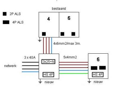

Sxnder
Heel creatief bedacht maar het voldoet niet aan de normen, verdeling is niet gelijkmatig en afgaande groepen van 25A zijn niet selektief met 25A hoofdzekeringen. Als je met een onderverdeler wilt werken zit je vast aan 40A hoofdzekeringen, bijv zo:
Met drie hoofdzekeringen van 25A zul je alle eindgroepen naar de thuisbios afzonderlijk moeten trekken.
