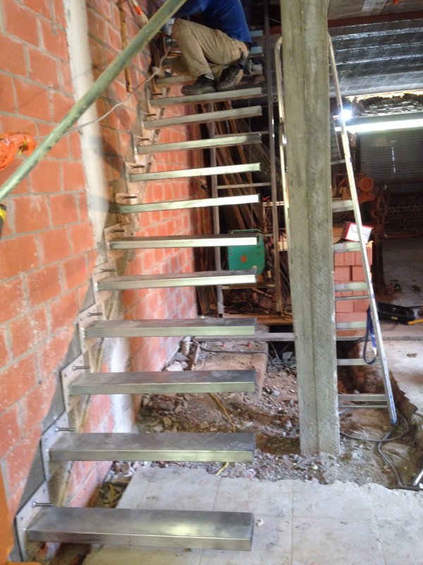

Graag zou ik een zwevende trap maken uit eik.
Deze bloktreden schuiven over de omgekeerde ijzeren u profielen.
Hoe bouw ik zo'n trede op om achteraf zo weinig mogelijk werking van het hout te bekomen en bijgevolg kieren of spleten.
Is het beter massief (ook binnenin) of wordt die trede best in verstek gemaakt, en bijgevolg met holle ruimtes binnenin. Hoe wordt die trede dan vast gezet om verschuiving over het ijzer te voorkomen.
Traptrede afmeting : Lengte 90, diepte 25 en hoogte 9 à 10
Ik vertrek van op bool gezaagde eiken planken 6/4

Ik zou holle tredes maken, niet in verstek maar met lammelo's / deuvels of een veer en dan in elkaar lijmen die strak over het koker profiel passen.
De tredes kan je vanaf onder vast zetten in de metalen koker eventueel eerst een houten balk in de koker schuiven voor extra vlees. Of een gat met schroefdraad tappen en daar een bout in zetten.
Vergis je overigens niet in de moment kracht op het eind van de trede.

Je dient er voor te zorgen dat het metalen frame, sterk genoeg is en niet gaat buigen.
Dus een grote koker op T-plaat monteren.
De treden maken uit samengesteld hout.
het bovendeel wordt op de plaatgeschroefd en het onderdeel wordt weer aan het bovenste stuk hout gelijmd/geschroefd.
Doorgaans zitten de treden ook wat ingewerkt in de muur.
Houten balken uit 1 deel zullen hoe dan ook voor problemen zorgen: trekken en scheuren

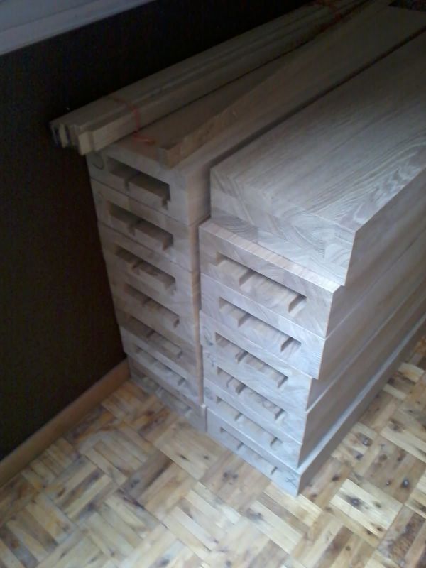

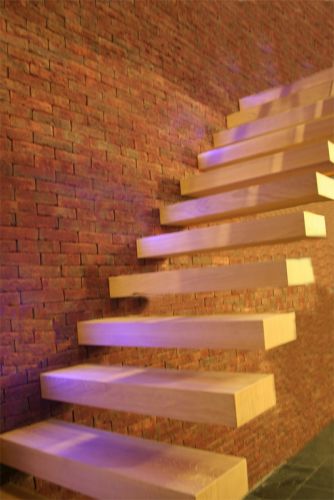

Dit is mijn zwevende trap die klaar lig voor plaatsing.
Gemaakt uit massieve eik. De trede schuift over een omgekeerd ijzeren u-profiel die aan de boom gelast werd. De inkepingen zijn er in gefreesd om te voorkomen dat de trede naar voor of naar achter kan schuiven. Er is een iets bredere groef voorzien ter correctie op de plaats zelf.
Bovenkant trede is 90 x 25 x 3,4 cm
Tussenstuk trede is 90 x 4 x 3,4 cm
Onderkant trede is idem bovenkant.
De 3 lagen werden dus apart gemaakt. Laag 1 en 2 zijn verlijmd en samengevezen. Laag 3 is met lamello's aan de 2 bovenste lagen verlijmd met gewone witte houtlijm.
