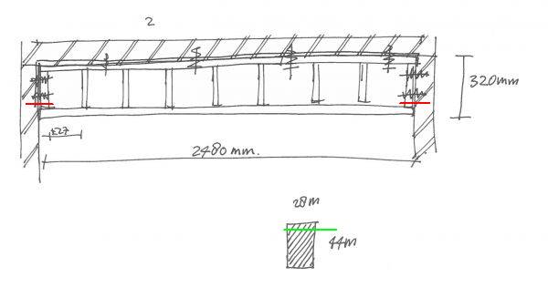

Ik wil een zwevende boekenplank maken van 2480mmx300mm. De plank kan ik verankeren tegen de achterwand en de 2 zijwanden.
Mijn vraag is 2ledig. allereerst:
Ik maak hier voor een frame van 28x44 balken. 2 lange balken van 2480 met tussen balkjes om de 27cm. Om deze vervolgens te omkleden met 10mm mdf. Is dit een goede manier?
2de) als dat een goede manier is, hoe lang/dik moeten de schroeven/pluggen zijn waarmee dit frame wil gaan vastmaken aan de wanden? Ik wilde dit doen met slagpluggen, is dat wat?
Ik hoor graag jullie reactie.
Dat moet wel lukken. Ipv. slagpluggen misschien kozijnpluggen gebruiken. En schroef de schroeven erin, niet slaan.
Wat is het materiaal van de wanden? De lengte van de schroef/plug moet je afstemmen op de dikte van de wand.
De bevestigingen aan de lange zijde werken vooral goed als je die in de bovenste helft van de balk (groen) zet. Die aan de korte zijde ook goed naar voren plaatsen (rood).

Ja linker zijwandje is gipsbeton 100mm, rechter zijwandje is buitenwand (als het goed is, metselwerk), Lange wand is de woningscheidende wand en is ook metselwerk. het is een rijtjeshuis uit 1920
De lange wand, zit ook ongeveer 1 cm stucwerk op.
Hoe lang/dik moeten die kozijnpluggen zijn?
De schroeven dus zo hoog mogelijk bevestigen, 1cm van bovenkant balk?

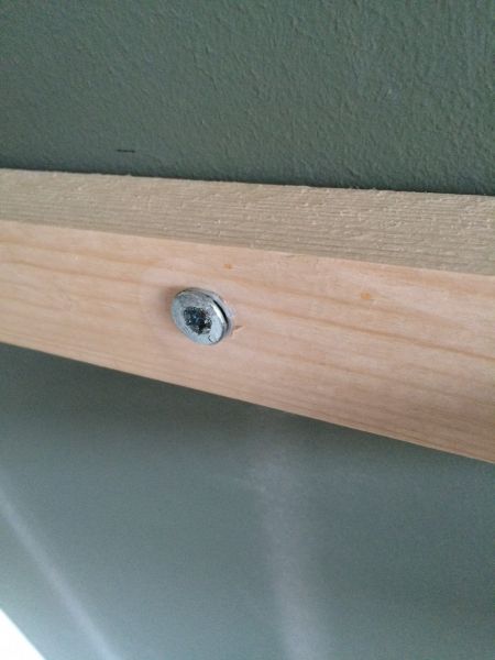

Ik heb het frame aan de wand gehangen met 120mm kozijnpluggen. Is het erg als de schroef aan het eind door draait en zich niet volledig vast draait?
Voor de schroeven aan de zijkant maakt dit niet uit. Die aan de achterkant zou ik toch beter willen hebben, omdat die mogelijk wat anders belast worden. Gewoon een extra ernaast zetten.

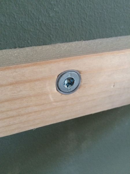

Dat heb ik gemerkt. Ik had pluggen die van dat merk met een visje en losse pluggen uit een bakje, omdat die met het visje op waren. Ik was begonnen met die losse. Die met het visje zijn toch beter, maar ook die zit op één plek niet muurvast.
Kan ik pluggen eruit trekken en een nieuwe in plaatsen of maak je hier het gast veel te groot mee? of misschien het gat met lijm en dan de plug erin?
Eerst de schroef eruit, en dan met een tangetje de plug eruit trekken. Dan kan je het gat wel hergebruiken.

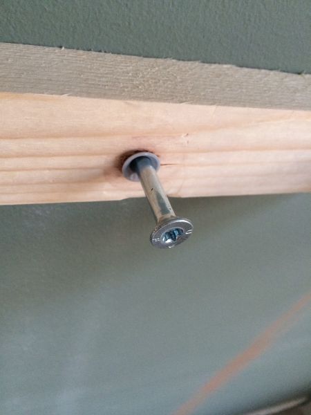

Oke, ik ben bezig geweest met de pluggen. Hoewel ik alle gaten op de zelfde manier, even diep boor en hetzelfde uitzuig, gaat de ene schroef verder dan de ander.
Mijn boor machine krijgt um niet verder er ingedraaid. Is er een (handmatige) manier om die schroeven verder te krijgen?

Bitje in een booromslag zetten. Bout invetten wil ook helpen.
Ik zou ze niet invetten, dan pakken ze minder goed denk ik.
Tip: Het zijn slagpluggen :wink:
